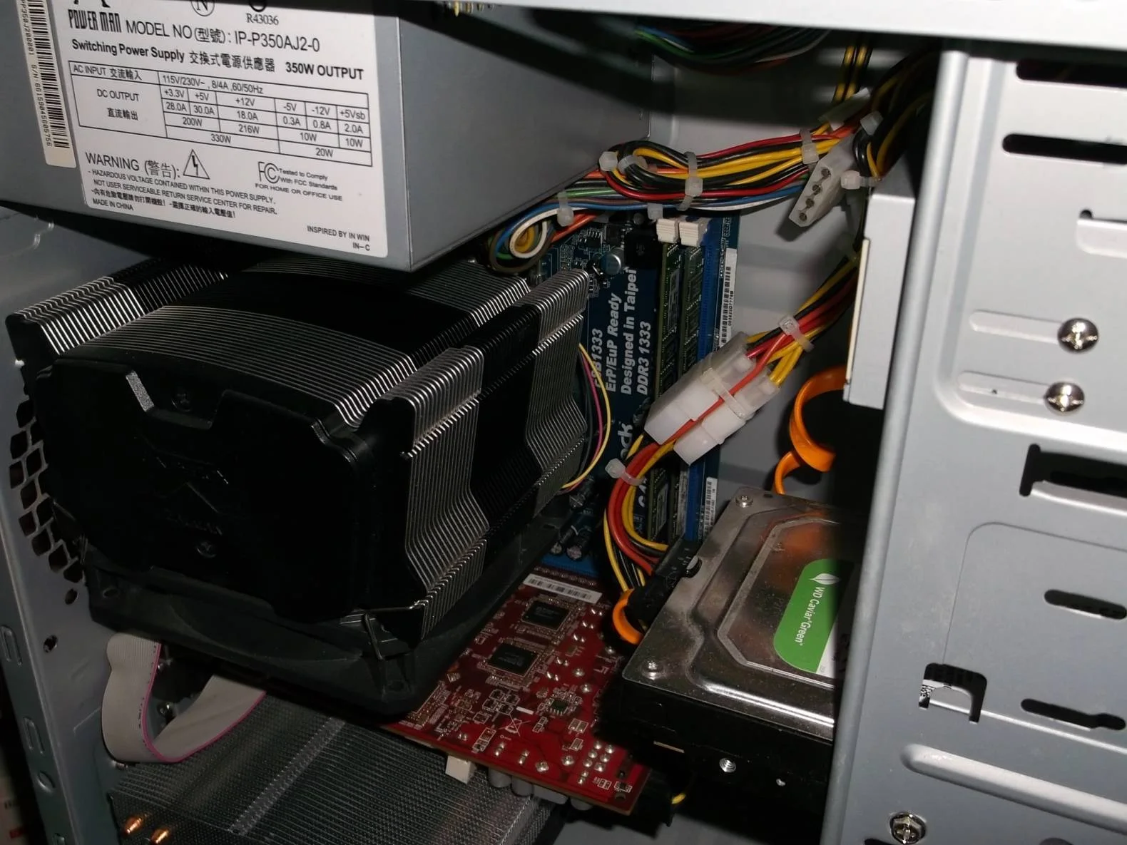

Если у вас стоит что-то вроде вот такого:
То тупо вентилятор не справляется (кстати на фото 50Вт кулер)
Нужно что-то вроде вот такого:
Кулер поставлялся с процессором... Менять кулер.

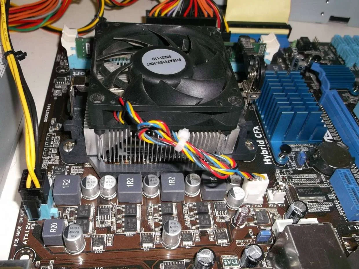

Да с процем, из коробки. сейчас не могу глянуть поскольку нахожусь в другом месте. Помню когда устанавливал видел в нем четыре маленькие тепловые медные трубки, сам радиатор не большой. Обороты вращения наблюдал 2800 и 5500 примерно. Спасибо.
Дело не в радиаторе, дело в вентиляторе. Вентилятор подключается к плате 3-х или 4-х контактным разъёмом?
как на первой фотке, только радиатор с трубками. а вентиль 4 пиновый высокооборотистый вроде.
Тогда нужно в настройках БИОС выставить желаемые значения для вентилятора процессора. Модель материнской платы в студию.
asus M5A93r2.0 две недели плате и процу.
ЦП на мп сам устанавливал(или кто знакомый)? Есть много примеров как и какую пасту применяют в сц или в магазинах при сборке пк. Так что советую глянуть как обстоят дела между процессором и радиатором кулера.
Сам, паста на радиаторе была белого цвета ровным слоем. Мои действия: воткнул проц в сокет, потом радиатор, но я не накладывал посту на процессор, поскольку паста на радиаторе была уже. может надо было?
Ясно. Один из дешевых кулеров. Я бы сменил пасту, а еще лучше купил бы более качественный кулер. Имхо.
аленькие тепловые медные трубки сам радиатор не большой Обороты вращения наблюдал 2800
Стнадрный кулер от АМД. Фишка в том что он неплохо справляется со своими обязанностями, но в силу огромных оборотов вертушки.. Как вам правильно сказали - меняйте кулер. Поставьте 10x perfoma
ошибся с названием платы. M5A97r2.0 asus
Спасибо всем. Но я забыл в начале уточнить что, питание проца на маме 8пин. а у меня запитано только 4пин. поскольку из блока только 4. Бюджет пока-что не позволяет блок менять на новый с 8пин. Или и так сойдет с 500 Ват.
