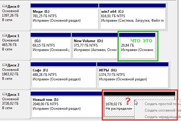

Купил ST4000DX001 (4Tb), в оське определил (win7 x64), но почему-то разметился только один диск (2Тб), а второй (на 1,7Тб) никак не хочет размечаться (и форматироваться) (красная рамка) - с диском I никаких проблем...
HDD уже был размечен на 2 лог.
1. Может у меня перебор с дисками (физ.\лог.) и виндоса уже не видит его??
2. может проблема с самим диском??
Если возможно, то как его можно подключить (в систему) и отформатировать??
И т.с. - до кучи...
3. Диск в зелёной рамке, в оське не виден - что это за диск, нужен ли он для системы, можно ли эту область слить с другим диском??

Который не виден - букву назначить.
А который новый - MBR или GPT?
Ну никак - т.к. менюшка серая и ничего сделать низя...
Диск скорее всего MBR - ничего с ним не делал, только отформатировал виндосой 1й раздел (всё по-умолчанию)...

Может последствия Акрониса или ещё какого менеджера разделов, где этот огрызок был просто забыт. Может это раздел восстановления от производителя - размер вроде подходящий. Когда будет решено с 4Т, перенести туда всю информацию и переразбить и на диске с огрызком все разделы убить и заново создать.
ПКМ на диске, "тома", посмотреть какая загрузочная запись.
Это было ещё ДО Акрониса - как оказалось, виндоса просто не видела более 2Тб (думал, win7 x64 должен видеть усё - но увы)...
Всем спасибо :tehnari_ru_232:- проблема действительно была в GPT (т.е. в MBR - раньше с GPT не сталкивался)...
Хвала Акронису tehno017- преобразовал в GPT, сразу увиделся ВЕСЬ диск, разбил на 2 логика...
Всё работает...

Да, просто из виндосы второй диск не возможно было отформатировать и присвоить ему букву (см.скрин)...
