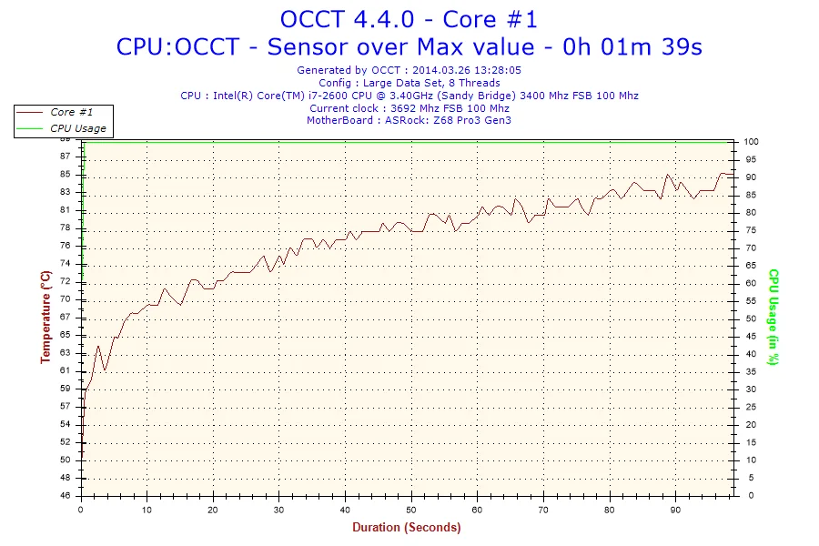

Провериться на перегревы. ООСТ или S&M в тяжёлый режим и посмотреть на графики отклонения температуры под нагрузкой от температуры в простое.

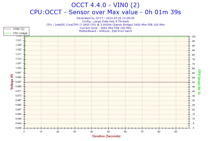

+12 вольт БП озвучьте.И скрин температур в студию.

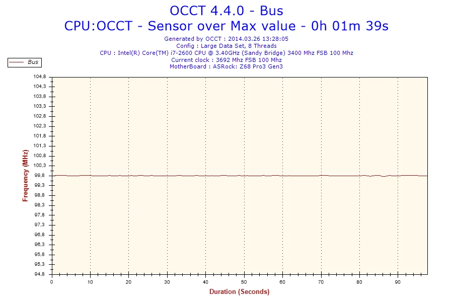

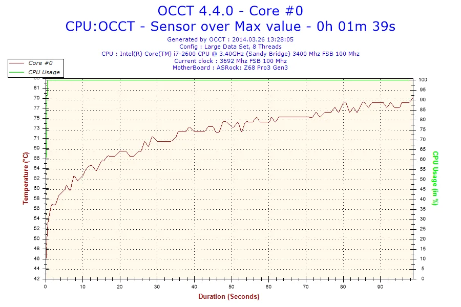

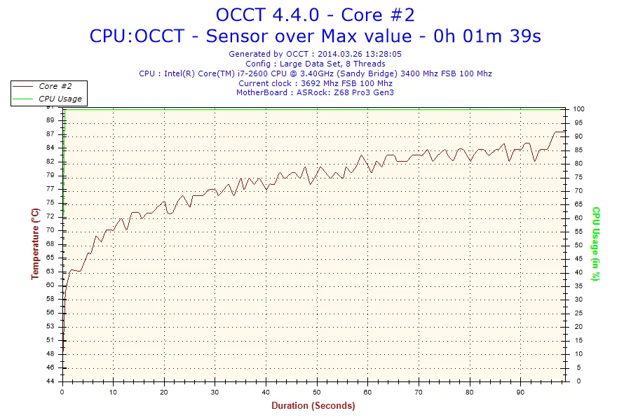

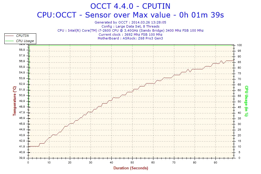

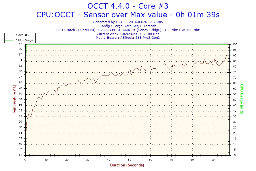

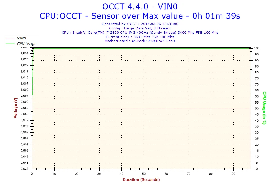

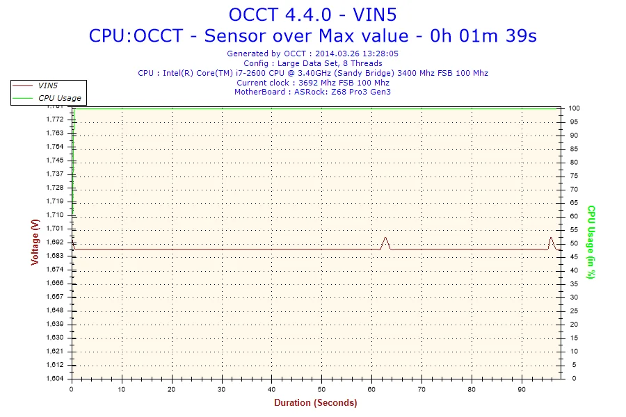

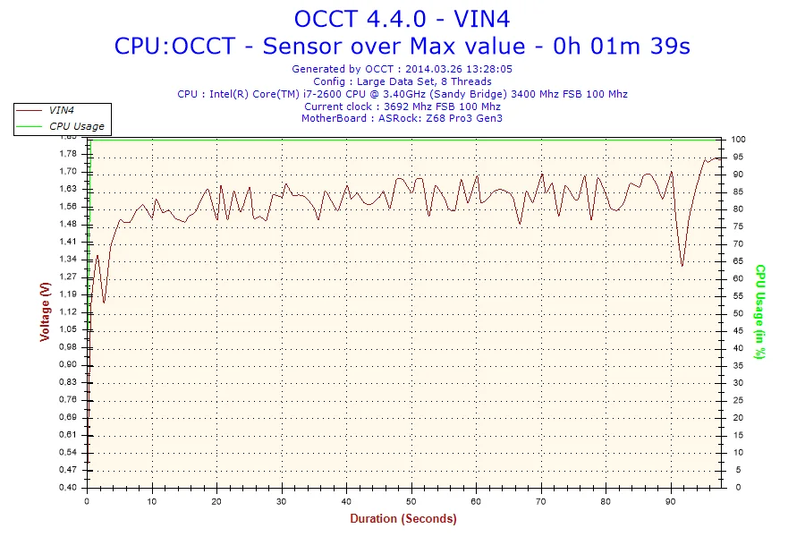

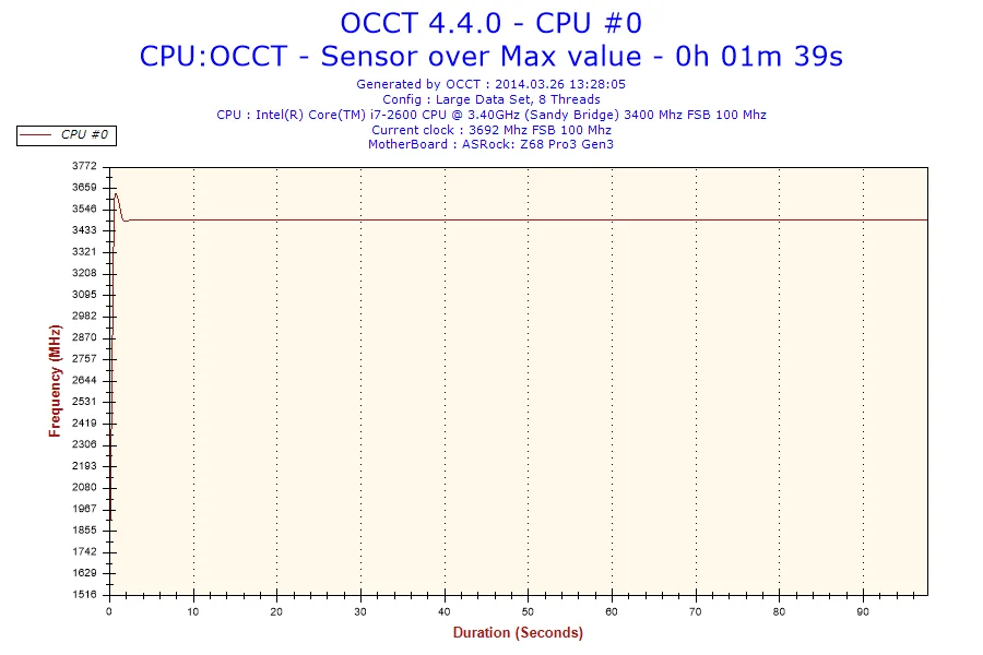

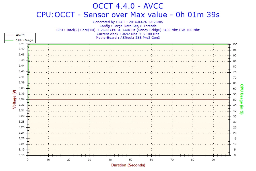

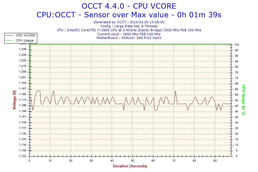

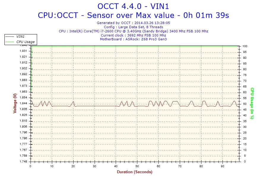

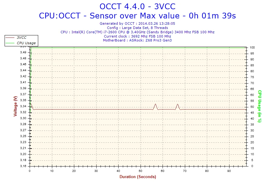

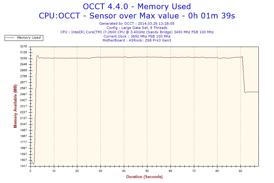

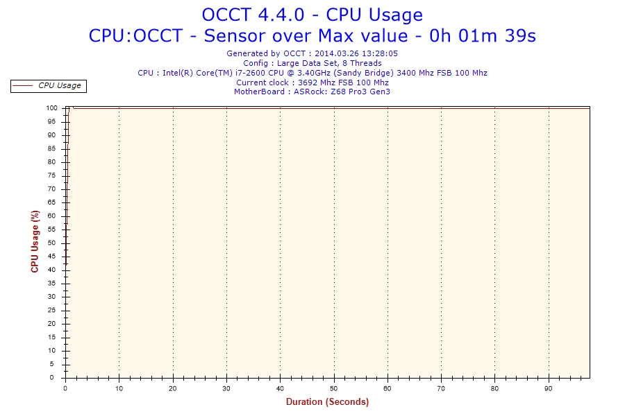

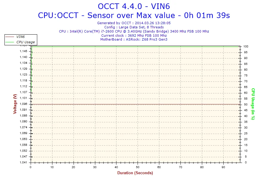

протестил ОССРом, говорит превышение по Core2. Дрова новые!
    64.5 KB · Просмотры: 141
    65 KB · Просмотры: 110
    65.4 KB · Просмотры: 117
    64.8 KB · Просмотры: 89
    64.1 KB · Просмотры: 398
    35.5 KB · Просмотры: 92
    36.3 KB · Просмотры: 105
    36.7 KB · Просмотры: 115
    39.1 KB · Просмотры: 93
    61.7 KB · Просмотры: 127
    61.3 KB · Просмотры: 126
    68.2 KB · Просмотры: 113
    62.4 KB · Просмотры: 221
    61.6 KB · Просмотры: 117
    63.9 KB · Просмотры: 118
    66.8 KB · Просмотры: 88
    61.8 KB · Просмотры: 75
    60.7 KB · Просмотры: 140
Суровый перегрев. Куллер недостаточен, куллер незакреплён, куллер забит пылью под корень, недостаточная вентиляция корпуса.
Интересно - видеокарта тоже в таком перегреве?
