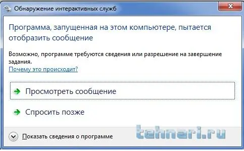

Еще вот такая аказия вылезла.
    16.6 KB · Просмотры: 49

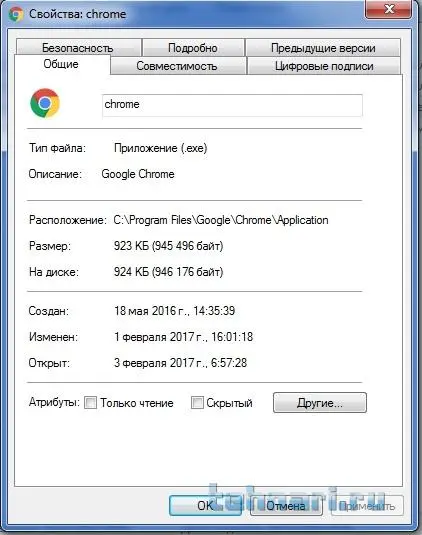

При запуске Хрома стартовая страница Time to read так и осталась. Бесит жутко.
Кликаем по ярлыку браузера правой кнопкой, выбираем "свойства" смотрим на строку "Объект" должно заканчиваться exe после быть ничего не должно, к примеру вот "заражённый" ярлык на примере мозилы: ["C:\Program Files\Mozilla Firefox\firefox.exe" []http://www.istartpageing./?type=sc&ts=1485188210&z=21e223b3f0c97db3c281da1g7zccaefozzjcktmlma&from=wnf&uid=TOSHIBAXMK1246GSX_282PCIFITXX282PCIFIT][/] жирным выделил то что должно быть, остальное это ключ при запуске браузер сразу переходит на этот адрес, т.е. смело это всё лишнее удаляем, и будет счастье :)
Что тут менять?
    18.8 KB · Просмотры: 41
