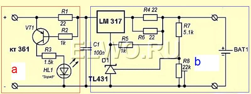

Подскажите БП 7.5В, 1А для зарядки 2 последовательно подключённых Li-Ion аккумуляторов 3.7В, 5000mAh.

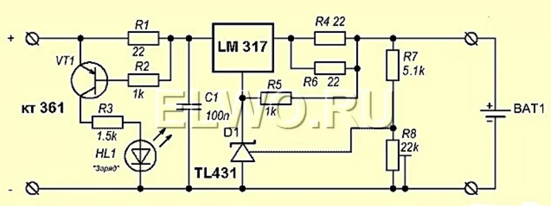

Li-Ion аккумуляторы лучше заражать каждый по отдельности. Для зарядки есть простая схема. Устройство легкое в настройке, просто подстроечным резистором R8 устанавливаем напряжение на выходе на уровне 4,2V без аккумулятора. Резисторами R4 и R6 выставляем зарядной ток. Для индикации служит светодиод "заряд", который при подключенном не заряженном аккумуляторе светит. По мере зарядки он гаснет.

чувство такое, что будет это питать портативную колонку для мобилки, верхнюю схему можно упростить и использовать кренку на 5в с привязкой через стабилитрон 2.4(3.3)в к общему, в итоге при 7.4(8.3)в заряд прекратится.А силу тока уже ограничить самим трансформатором, поставив на его вход лампочку. Всё что я написал выше- проще, но не как не компактнее чем предложено в схеме.

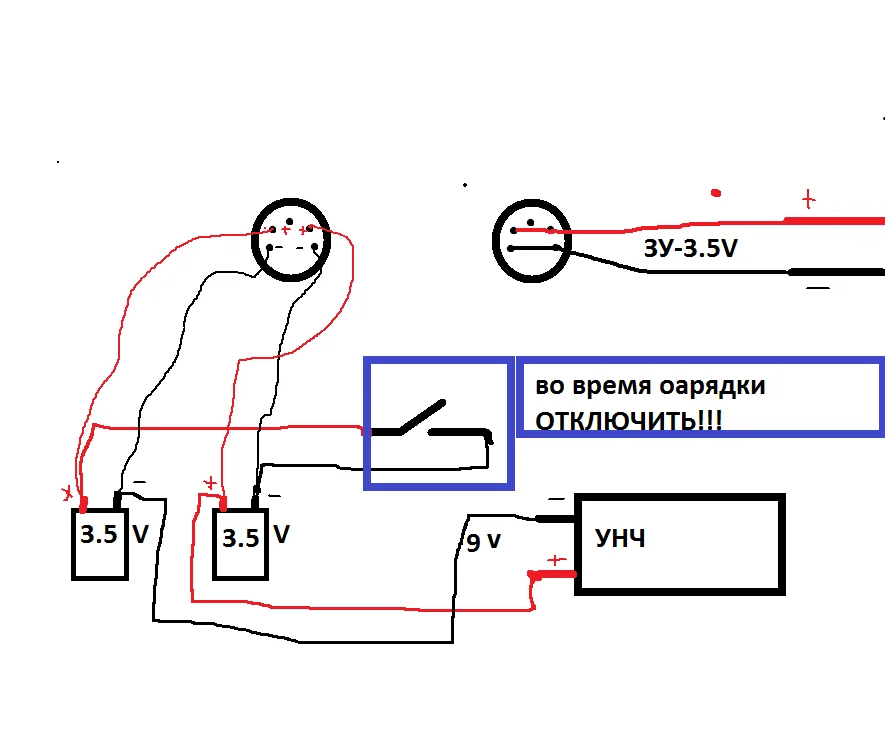

многие хотят собрать портативную колонку, и во время сборки сталкиваются с проблемой источника питания для усилителя.
обычно для нормальной работы усилителя требуется 5-9в но как их получить?. взять крону, нет крона слишком слаба чтобы вытянуть усилитель, да и садится быстро.
может лучше взять аккумулятор от мобильного телефона? усилитель работает, но слабо. а если соединить два последовательно. вот так гораздо лучше звук громкий и не хрипит. но вот тут появляется загвоздка неудобно заряжать два аккумулятора по отдельности.
как зарядить два аккумулятора включенных последовательно через один разъём одним зарядным устройством.
вот я нарисовал вам как это можно реализовать с помощью вот таких отечественных разъёмов.

Помнится модификация таких гнезд была с дополнительной группой контактов на переключение. Их можно было использовать вместо включателя, что бы автоматизировать все это. Единственное- гнездо такое, проблемно найти.
оборотень, спасибо за идею. Кстати вместо отечественных можно использовать USB (тип A, B) или вообще miniUSB.
Я так понял часть а- это индикатор заряда, а d- cамо зарядное устройство.
    24.7 KB · Просмотры: 2,145
совершенно верно
Под индикатор заряда можно подставить любую зарядку?
