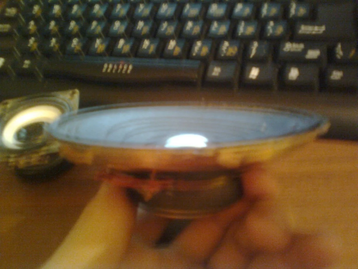

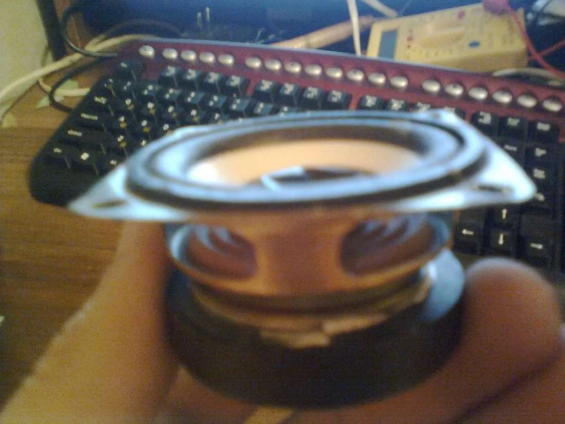

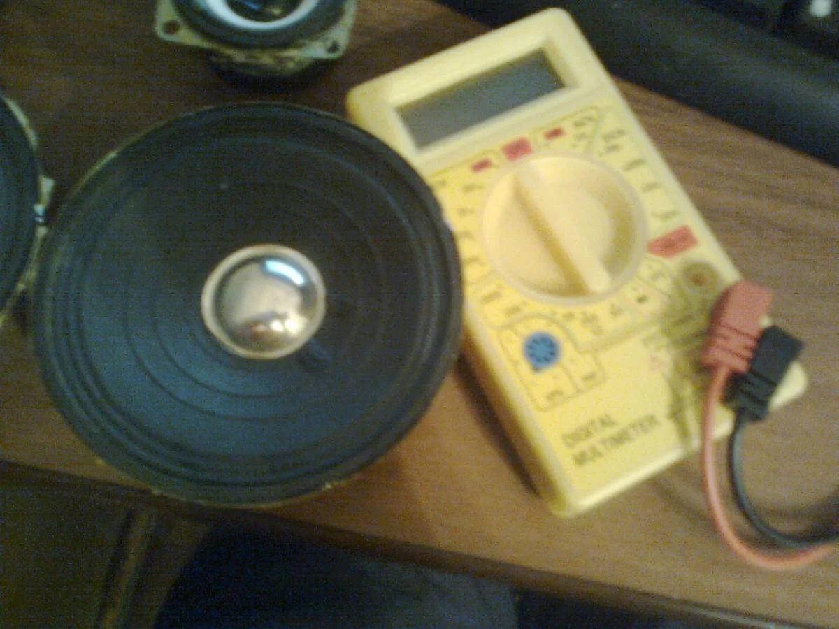

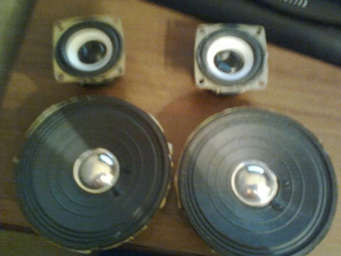

ЗЯ обладает наименьшим КПД
А динамики всего то на 3 Вт
Делай ФИ
уже зя сделал:)
Делай под корпус 2 литра (которые от центра) без фазоинвентора, так как звуковое давление у них маленькое, а которые для телефона, им дай Литр, не меньше, тоже без фазоинвентора. Кстати фазоинвентр делают когда динамик с большим давлением (чтобы корпус не разнесло) и тогда он якобы увеличивает басс, на самом деле он просто пропускает через себя противофазу, причем направленную, а если ставить дырень на слабую АС то звук будет некрасивым, с своеобразным гулом!!! А вообще лучше взять компьютерные колонки за 800рублей и из них вытащить дины ват по8 и поставить их в корпус из фанеры, так как щас все взяли моду делать акустику из дешового МДФ!!! Удачи в работе)))
Тоесть вы считаете что фазоинвертор ставиться только для того чтобы корпус не разнесло) :tehnari_ru_707: Юморист)
А насчет малого давления. В ЗЯ оно еще более уменьщаеться! Хотя бы дырочку просверлить надо!
Ну я тогда фазик вставлю :)
Фазик нужен для
1 Для ослабления давления
2 и чтобы мощность басов добавляла противофаза, которая выходит из фазика
А слабые колонки не имеют большого давления, а значит колонка будет тупо шуметь (гудеть на басах) Делай как хош!!!
1 пункт побочный
Грамотно сделаный ФИ гудеть (сильно не будет) а давления прибавит)
Давления ФИ никак не может прибавить :D
Давление зависит от хода дифузора динамика, от мощи котушки и от наличия КОРТОВ (что является самое главное), тк корты есть только у маленьких ДИНАХ, а в больших (которые от центра) ИХ НЕТ!!! Так что у динамиков от портативной колонки давления больше и поэтому туда есть еще хоть какой-то смысл ставить ФИ, ито смысл не велик!!!
А эти 3-х ватники от центра стояли в колонках без ФИ, Я уверен!!! Если ты делаешь ФИ на таких колонках, это все равно что ты возьмёшь заводские колонки БЕЗ ФИ и прохреначишь в них ЛИШНЮЮ дыру!!! Звук ухудшиться на 25%
я совсем запутался, делать или нет :D
на таких небольших динамиках не вижу смысла в ФИ, им вы баса много не добавите, не те динамики, а от бубнение на нижней части СЧ получить большой шанс, оно вам надо
Тогда нафиг ФИ :)
Ну я ж обьесняю, для того чтобы противофаза работала на слушателя тоже, чтобы все движения дифузора накладывались и ты слышал мощный бас НО только для МОЩНЫХ динамиков, начиная от 10 РУССКИХ ват гдн
не . у меня 4х3 вт, и саб на 20-30 примерно
Блин, у тебя же саб есть. Тк нафига тебе дополнительный бас от широкополосных динов?
мне он не нужен :) у меня 4.1 будет
да,именно так:)
