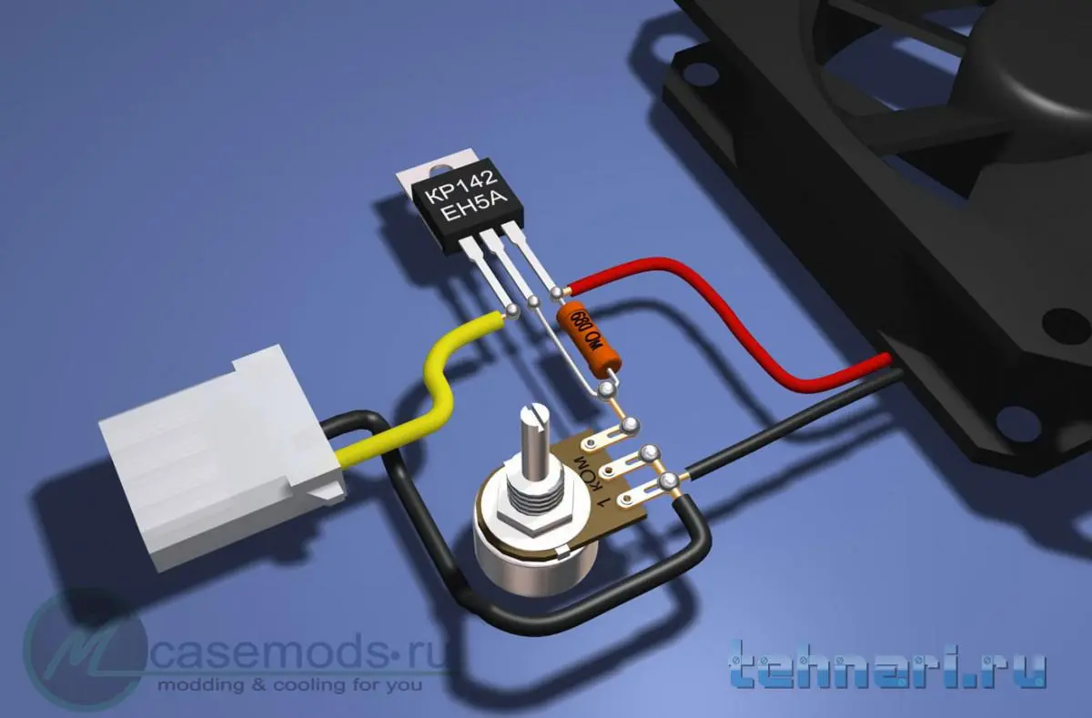

А теперь вопрос из каких деталей можно собрать простой реобас для неё.
Вроде этого
    28.9 KB · Просмотры: 83
lm317 ваяй на ней реобас

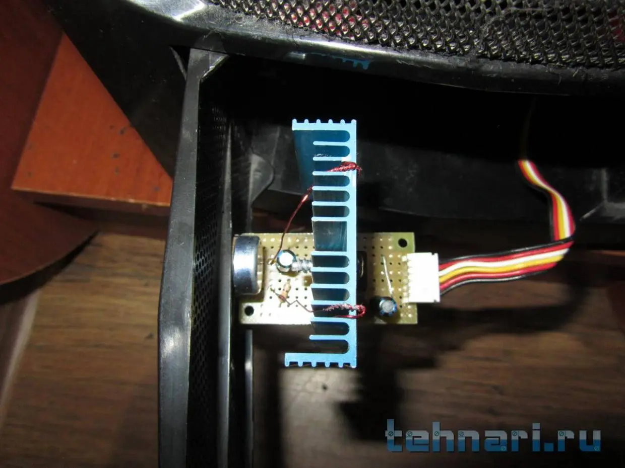

Спасибо оперативно и доходчиво !
Отчёт о проделанной работе ! ещё раз спасибо !
    53.1 KB · Просмотры: 158
