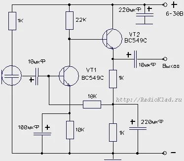

нужно подключить микрофон к усилителю. я так понял нужен предусилитель на какой мк зачудить?
Усилитель стерео, микрофон моно. Микрофон от компютера. Хотя штекер стерео...
Куда уж проще....
    9.4 KB · Просмотры: 413
На любом малошумящем операционнике. Ну например на к548ун1а ( питание однополярное ) к157уд2 ( питание двуполярное ). Можно и на транзисторах.
Вход слева (С1), выход справа (С3R4)

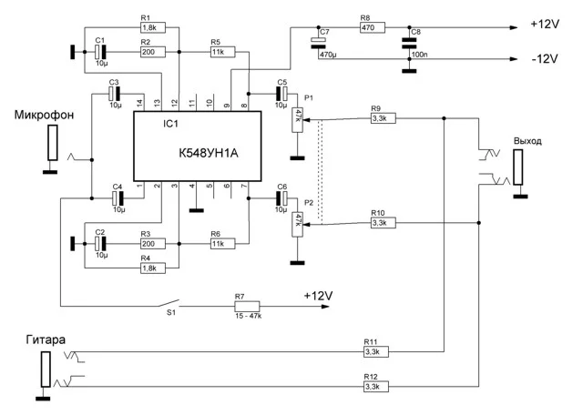

Вот кстати тоже как раз собираю преамп для микрофона . Будет использоваться для записи гитары методом съёма звука микрофоном с гитарного кабинета ( + ламповый усилитель, и т.д.) Делаю по этой схеме. Кстати, нарисовал печатку под него, с размещением гнёзд вход/ выход и переменника громкости на плате .

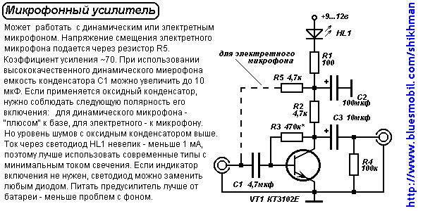

Рекомендую попробовать вот такую схемку.

Зачем параллелить то вход?Микрофон стерео что ли?
Странный вопрос, вам не кажется? Если бы микрофон был стерео, то зачем параллелить входы? В тех задании прописано:"микрофон МОНО, усилитель СТЕРЕО". Вот имеенно для МОНО микрофона такая схема позволяет получить лучшее разделение каналов. Сам использую такой девайс для записи в комп. Очень большая разница в качестве звука при использовании такой схемы и других вариантов микрофонных предусилителей.
А я думал балансное включение микрофона лучше делать?
Это для электретного микрофона схема.
Вова, она подойдёт и для динамического микрофона, с сопротивлением около 500 Ом. Просто нужно исключить резистор 1 кОм который идёт на смещение электретного микрофона, и всё ))
