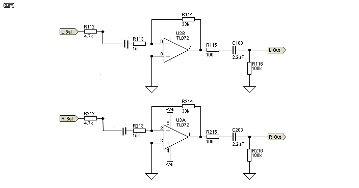

Помогите кто чем может.Нужен пред.усилитель для 7295х.мой источник сигнала дает не более 300мВ,а для нормальной раскачки этих микросхем надо 750мВ.что посоветуете?(желательно с печатной платой)
Можно попробовать NE5532, TL072, 4558 вот по такой примерно схеме
    4.8 KB · Просмотры: 14,957
Собрал по этой схеме,работает нормально.Микросхему использовал ТЛ 072.возник такой вопрос,как менять коэффицент усиления в данной схеме?

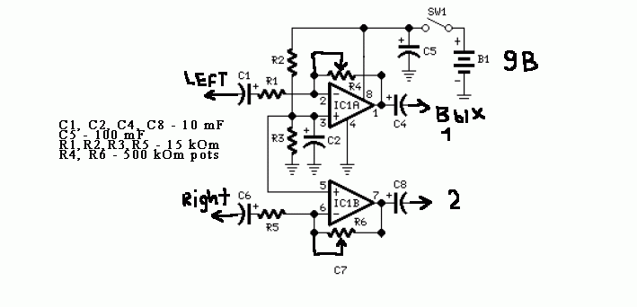

prilip а к 7294 можно применять Предварительный.. Дайте схемку для ТЛ 072...или же ТЛ 072 заменима NE5532! Заранее спасибо!!!
Так схема выше дана на картинке,я по ней собрал.Печатку рисовал отруки,поэтому выложить немогу.Если только фотографию.
Предварительный ДЛЯ 7294
Сорри не туда
