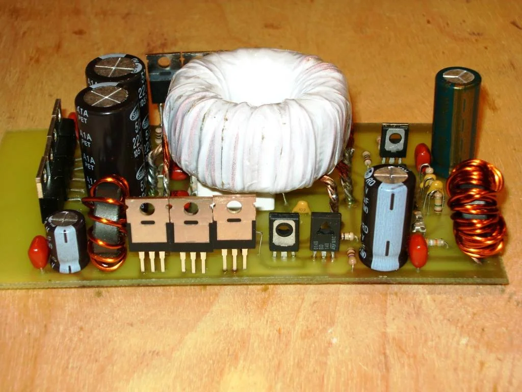

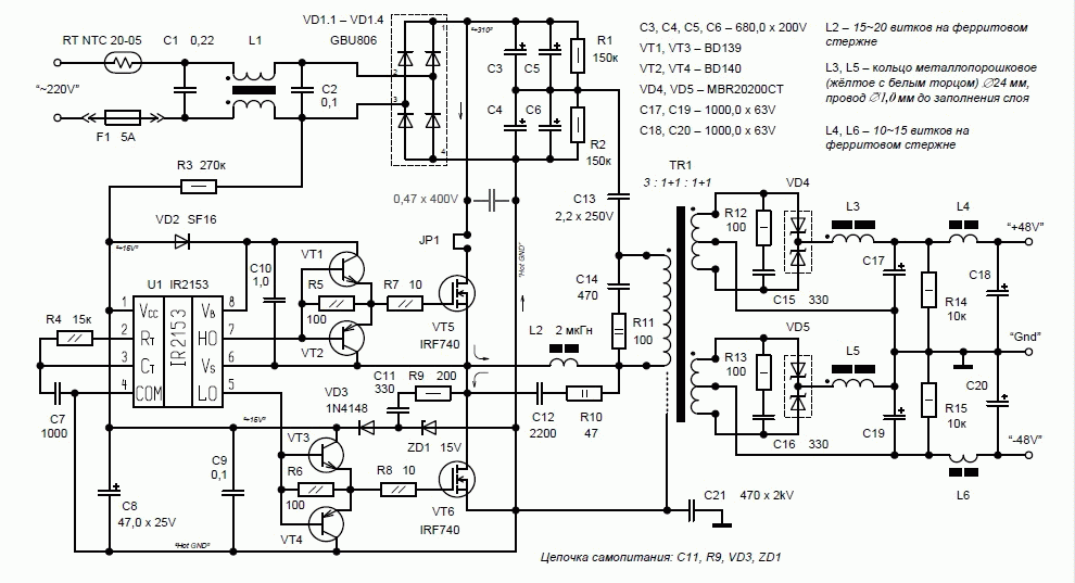

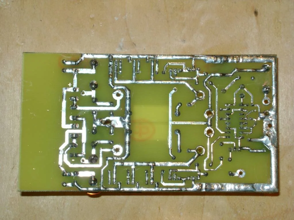

Все проблемы и недостатки этого преобразователя уже описаны. Преобразователь нормальный.
Коля, вот это ты писАл:
По всякому впаивал. В 1 положении взрывается предохранитель, во 2-м не работает вообще. Диод вытаскиваешь, работает.
Впаивание диода или перемычки для ИР2153 обязательно, без них не работает драйвер верхнего ключа. Если при подачи питания на верхний драйвер у тебя взрывался предохранитель, это значит что в схеме возникало короткое замыкание. Происходит это могло вследствие одновременно открытых полевиков из-за недостаточной скорости их открытия и закрытия, второй полевик начинал открываться когда первый еще не успевал закрыться. Запуская схему без диода, ты отключал из работы один полевик, схема работала, но в ненормальном режиме. С таким же успехом можно было собрать эту схему вообще без полевиков одного плеча. Подозреваю что и у многих других эта схема работала только потому, что они не впаивали диод.
