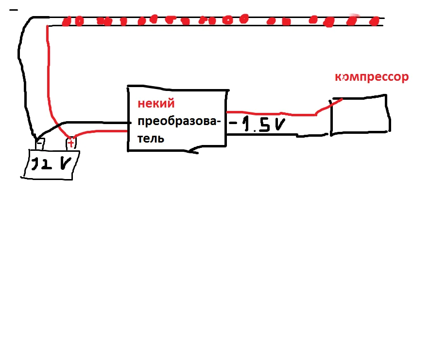

Нужно спаять (или найти готовый) преобразователь постоянного напряжения с 12В до 1,5В с минимальной потерей мощности. То есть имеем светодиоды (на 12в) и небольшой воздушный компрессор (на 1,5В). Нужно что бы все это работало от постоянных 12В. Обсуждение устройства предлагаю вести здесь, вопросы по стоимости работ сюда mail_fk@mail.ru
кто нибудь понял?
Примерно понятно и обсуждать тут нечего
Ну светодиоды подключить прямо к 12 вольтам, можно конечно и токоограничительные резисторы поставить на всякий случай. А компрессор через стабилизатор можно попробовать.
Думаю так
я понял автор хочет сделать так. для этого можно использовать регулируемый стабилизатор.
Все верно, именно так. Но нужно что бы этот самый стабилизатор был миниатюрный, то есть по возможности маленькая плата.
да он в коробок от спичек поместится)

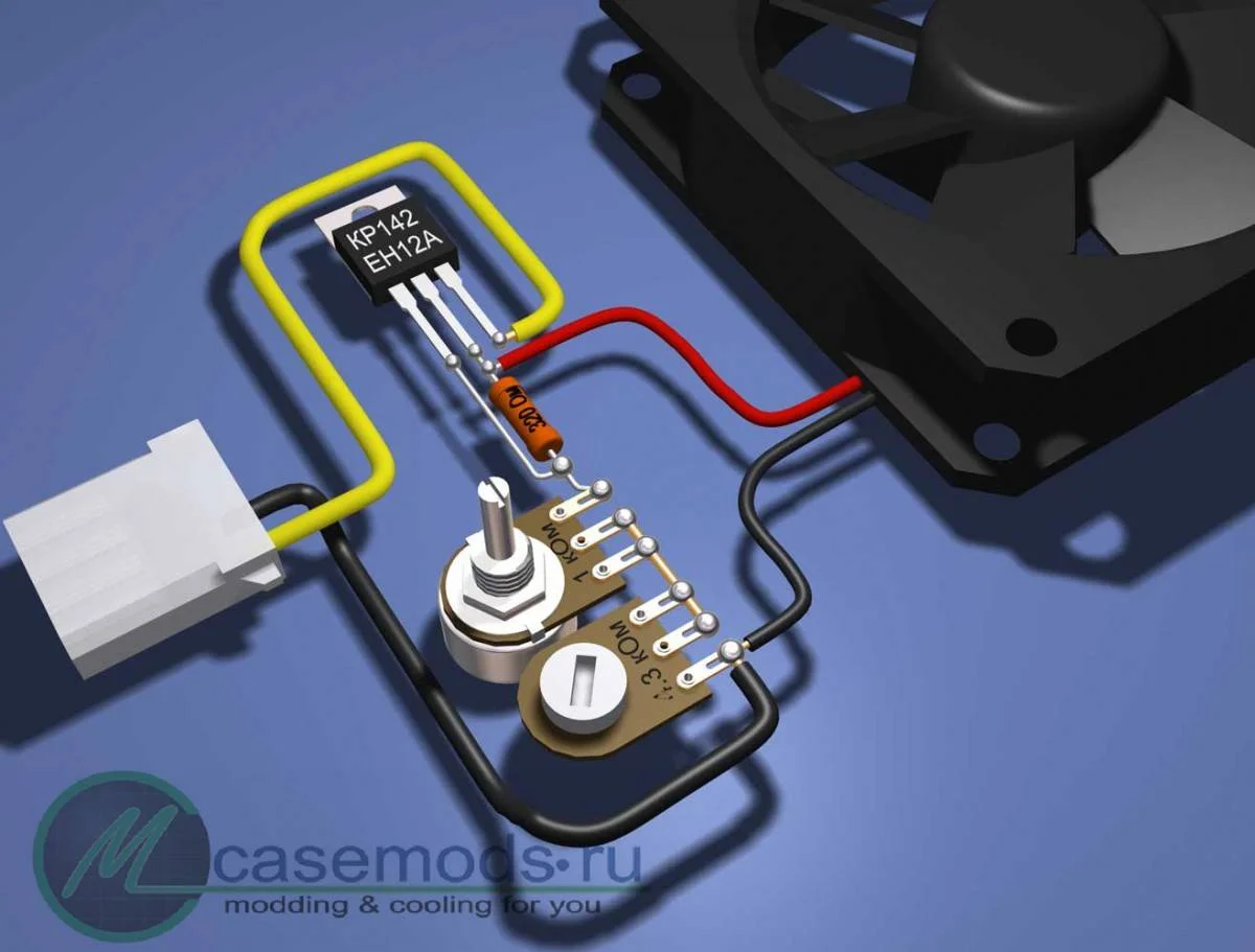

а эта схемка не подойдёт ?

А зачем стабилизатор для компрессора, он прекрасно работает от 1.3-1.7В, просто электронный делитель, два резистора, транзистор КТ817 и электролит и все ... :)
А миникомпрессор откуда, тонометр, мерить давление на запястье руки ? ... :)
Миникомпрессор из аквариумного компрессора на батарейках. Я ж вроде уже писал.
Идея в принципе понятна, осталось найти того кто это все спаяет))
