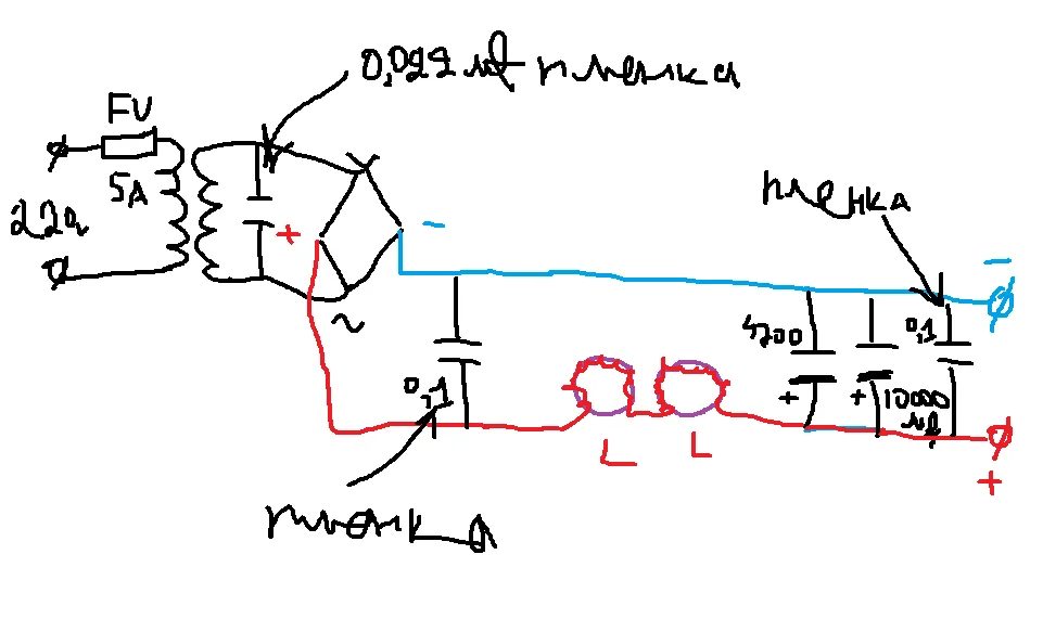

Нужен блок питания для монитора , на родном выходные 12 в , 3.5 А !
Можете дать простую схему , что бы новичек собрать смог.
PS Пробывал от ноутбука подключать (чуть выше выходные параметры) все ок работало, можно итакие схемы , если канешно это не вредит (скажите если что)
Заранее спасибо всем кто ответит!
Привет.
Я понимаю что глупо:tehnari_ru_942:!
Возьмите автомобильный аккумулятор.
Я вот так делал.
Катушки можно убрать.Что не понятно спрашивайте.
Еще бы предохранитель на 2А в цепь переменного тока вторичной обмотки...
5А-ный в первичной обмотке ,при кз во вторичных цепях может не перегореть...
Хотя не факт!

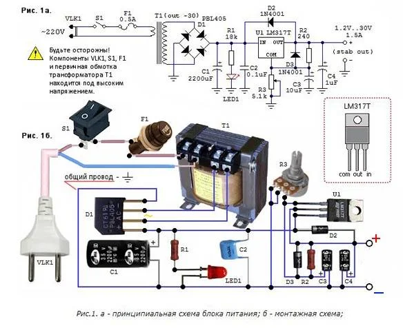

Попроще низзя. ,,Дешева риба - погана юшка,,. Для питания монитора нужно стабилизированный БП с хорошей фильтрацией и защитой, иначе кирдык монитору. Тебе дали правильный совет, использовать БП от компа, благо б.у. их счас можно подешевке взять.
От компа конечно проще но если человек хочет что то собрать сам. то пожалуй вот.
Хотеть, конечно, не вредно. Хочу, это хуже, чем болит. Но тренироваться с хотелкой на мониторе, мягко говоря, чревато. Хотя, хозяин-барин.
