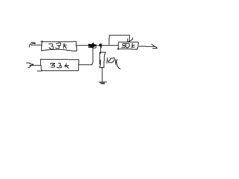

всем привет нужен мне очень простой сумматор для индикации на микросхему КА2285В...переменный резистор стоит на 100кОм....
-видел схемы на двух резисторах-но какого номинала нужны резисторы?....tehnobanka

да нафиг мне эквалайзер...мне надо сумматор...я вот видел схему там всего 2резистора-но каковы их номиналы????

Извини! Не внимательно читал! 33к 2шт (л, п) в точки соединения на переменник и перед переменником 10к и на минус
Как то так:

Тема мертвая, но для инфы добавлю, я ставлю два 47кОм без массы(третий резистор) обычно :)
