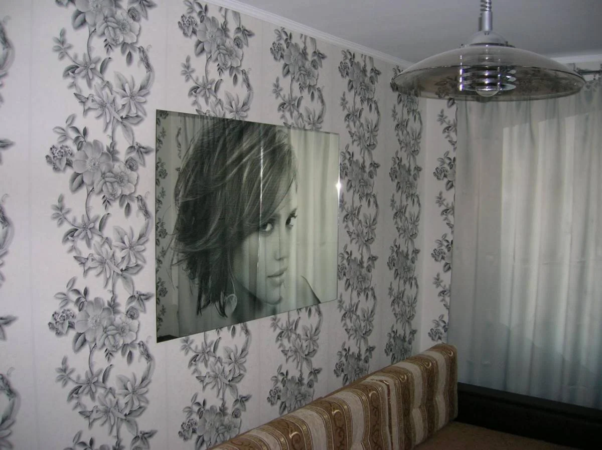

пескоструй по амальгаме+покраска, я вам уже рассказывал, вы меня помидорами закидали))
смотреться будет примерно так
ААА все вспомнил, ну ладно вам прямо уж помидорами. Я с нетерпением жду как вы меня поразите. Удачи.

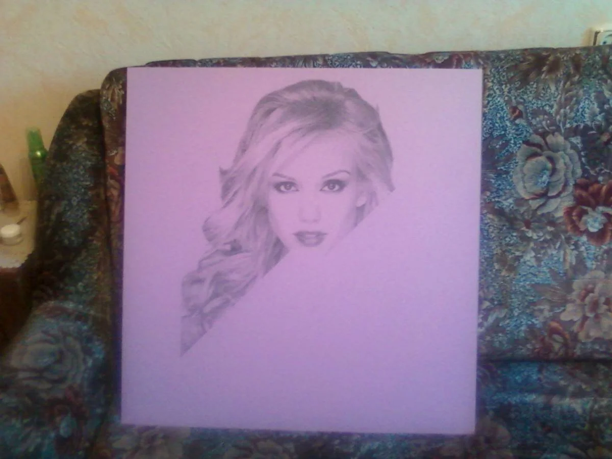

вот так сказать в начально стадии изготовления, но чесно говоря придется переделывать, допустил 2 грубые ошибки)
1я забыл зеркально отобразить фотку, а 2я вообще ужас! поставил слишком малое давление ножа и станок вырезал трафарет надорезав пленку по глубине, и мне пришлось иголкой подрезать изображение. терпения не хватило и сейчас полностью содрал тарфарет, буду делать заново)) думаю к концу недели закончу)
