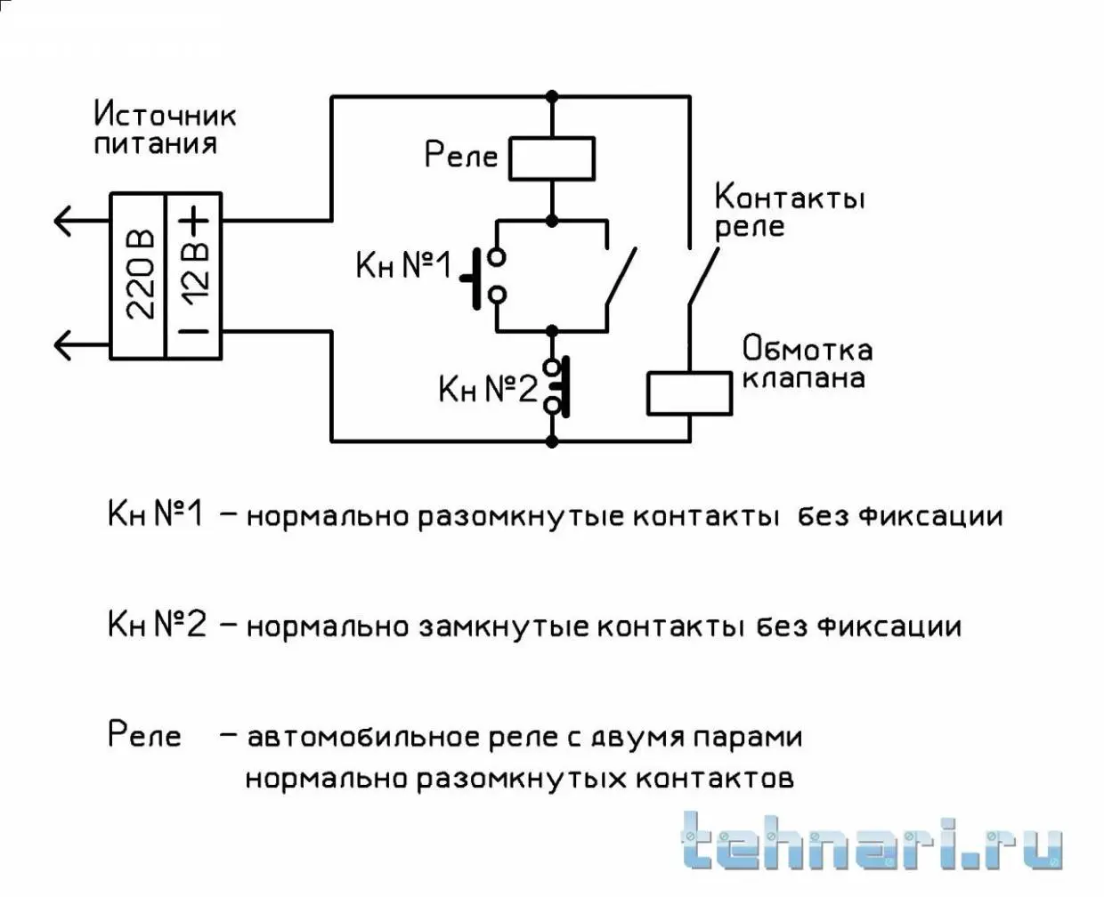

Нужен совет по подключению реле
Здравствуйте, уважаемые!
Помогите, пожалуйста, начинающему любителю.

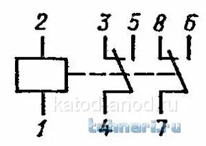

Нужно собрать схему, которая прилагается ниже, на реле РЭС-9. Не знаю какую ножку куда подсоединить. Может кто распишет?
Буду очень благодарен.
Принципиальная схема реле РЭС-9 тоже прилагается.
