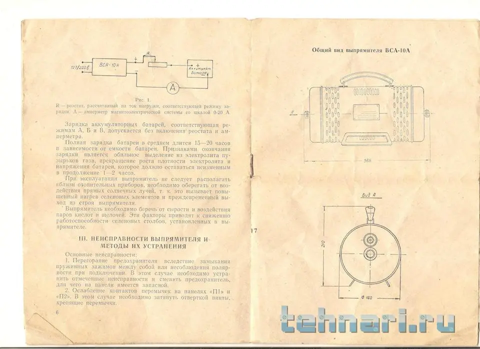

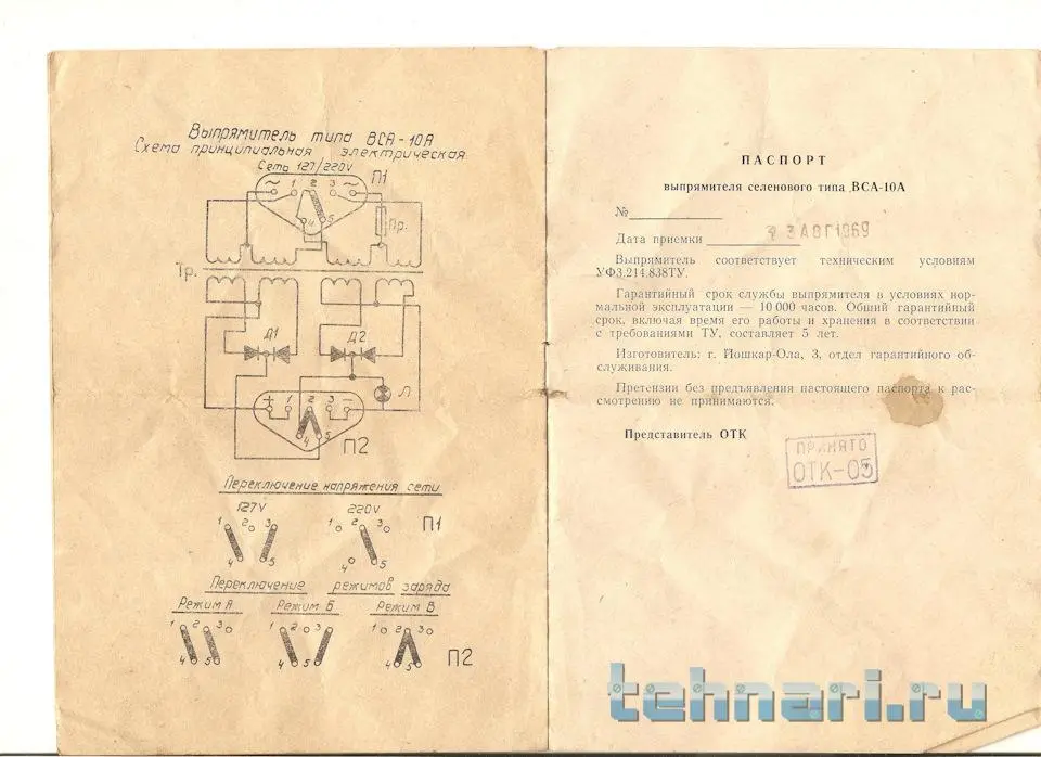

Здравствуйте! Прошу совет. Имеется старинное ЗУ для АКБ ВСА-10А. Простое и надёжное, так как делалось ещё при СССР. В инструкции к нему есть схема, в которую включён реостат и амперметр для регулировка тока и его контроля. Это ясно. Вопрос. Чем можно заменить реостат? Возможно, переменным резистором? Какой номинал? Нужна регулировка тока от 1 до 6А. Зарядник выдаёт 8А. Спасибо.

Реостат он и есть переменный резистор, только 00000чень мощный.
Лучше заглянуть вот сюда
http://www.tehnari.ru/f119/t75750/
Реостат д.б. рассчитан на рассеиваемую мощность, которая определяется как (Uзу - Uакб) * Iзар.

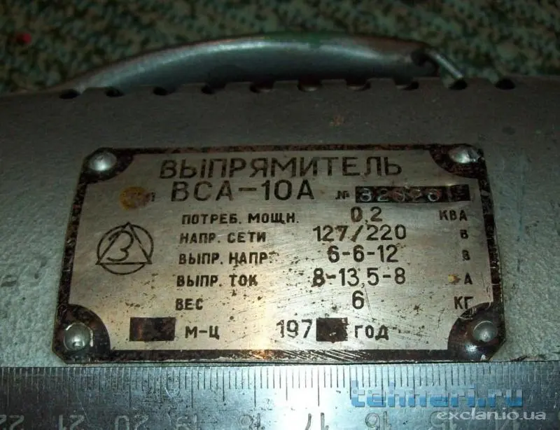

Какое напряжение выдает ваше ЗУ без нагрузки? Какую АКБ собираетесь им заряжать?
Доброго времени суток! Без нагрузки на выходе 12,6В. АКБ на 60Ah.

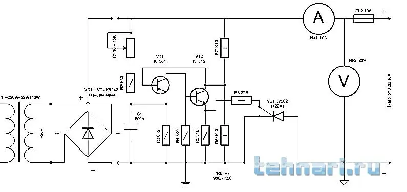

Как я понимаю, измеряли обычным цифровым вольтметром?
Если да, то амплитудное напряжение будет порядка 18 В. Заначит, подойдет схема тиристороного регулятора, которую применил DTS.
Зарядное устройство
Да именно так схема, что посоветовал DTS самое то , мною собрано два таких устройства...... Просто замечательно....
В одном правда у меня тиристор стоит типа Т-50 и мост соответственно, ну и трансформатор перемотан из ТС-270, вообще зверь машина а не зарядка...
А в другом все по скромному Т10-25 и диоды д246.......

Уже обсуждали- http://www.tehnari.ru/f119/t96986/ там нет реостата, просто перемычки. А схема предложенная выше DTS одна из простых и надёжно работающих.

Я не спец в электронике. Мои познания весьма посредственны. Собрать предложенную схему я не смогу. Можно ли просто установить переменный резистор?
Ещё у меня есть советский трансформатор с переключателем. Он способен регулировать напряжение от 150 до 250В. Можно ли к нему подключить моё ЗУ и регулируя напряжение, получать меньшую силу тока. Например, включил 150В - ЗУ даёт 2А, 180В - 3А, 200В - 4А. Или ЗУ будет всё равно 8А вытягивать ?
Можно только очень мощный как на картинке.

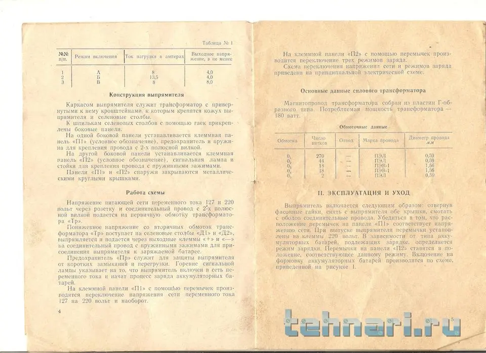

Перемычки в нём для АКБ на 12В дают ток 8А или 13,5А. А для подзарядки АКБ на 60Ah нужно от 6А и меньше. И чтобы плавно регулировать, контролируя по амперметру. Как-то так.
А поможет ли вариант с регулируемым трансформатором на 150-220В ?
Это не правильная фраза, наверное хотели сказать 8 А при 13,5 Вольт, это на максимум, а минимум пробовали? Там вроде три режима по току можно сделать.
Я думаю да, но огород получится длинный. А всё почитал инструкцию, на 12 вольт только один режим.
Поможет , если регулируемый трансформатор соответствующей мощности , но конструкция получится габаритная 2 ящика на 1 аккум .

Не доверяйте своему тестеру, при таком напряжении на выходе зарядного аккумулятор никогда не зарядится.
Тестер не врёт. Без нагрузки ЗУ выдаёт 12,6В. Его даже можно использовать для чего-нибудь. Я где-то читал, что можно использовать его для выжигания по дереву. А при подключении АКБ ЗУ даёт 14,8В. Поговаривают, что возможно и до 16В.
Это ЗУ вообще раньше было массовым. В нём селеновые столбики. Про них много хорошего пишут.
Понятно. Аккумулятор стал фильтром.
