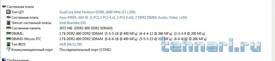

Что можно добавть?
Ни-че-го!!!
Эта хрень не стоит тысячи. Если есть ОЧЕНЬ веские причины держаться за эту сборку - на авито красная цена такому модулю 200-300 рублей.

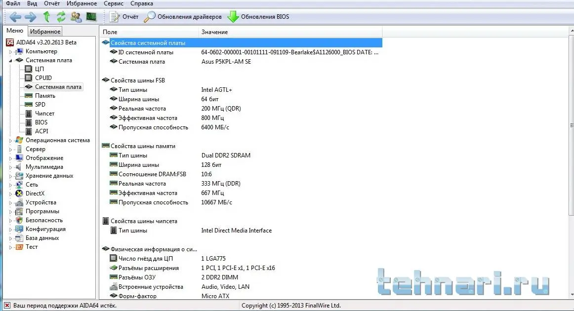

Вопрос в другом! Совместима ли мои 2Гб с тем что выбрано?
Сходить на офсайт материнки и почитать чек лист, но даже и тогда не факт, что все заработает - в те времена довольно распространено было несовместимость между планками озу/мп - можно было узнать на практике.
Первая почти наверняка не будет работать на этой плате, вторая скорее всего совместима, но в серии P5K мне лично попадались самые невероятные капризы, типа два модуля по отдельности работают, а вместе - всё что угодно: могли работать только при установке в определённом порядке, могли вообще не запускаться, мог видеться только один из двух, даже было полтора модуля, видело один полностью, а от другого только половину :))
Если настолько приспичило, нужно ехать к ним с системникои и пусть ставят их работники.
У меня до сих пор жива эта МВ. Но не про это. Тогда тоже менял оперативку. И во какая штука. Корректно работают только две ОДИНАКОВЫЕ оперативки (как по емкости, так и по производителю), расположенные в слотах одного цвета. Чередование разных планок, с разной емкостью и разных производителей не принесло ничего, кроме гемороя. Четыре планки одной емкости (суммарно 2гб) работали хуже (эмпирически), супротив двух планок по 1гб.
