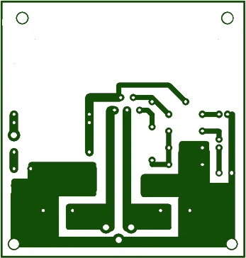

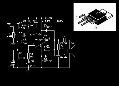

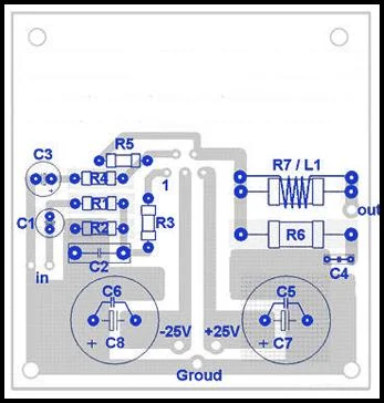

Ну можно ещё на 2030 в мостовом включении. Мощности , при + 24 в, хватит.
ТДА2030.ТДА2050.с ОДНОполярным питанием.
    15.8 KB · Просмотры: 888
    7.4 KB · Просмотры: 1,858
    17.9 KB · Просмотры: 433
Не советую делать однополярное питание на тда2050 просто ужас будет!а насчет тда2030 с однополярным питанием-незнаю не пробовал....
С однополярным питанием вполне прилично звучит.

делал(переделывал) когда то мужику одному автомагнитоллу под 24в,сам он дальнобой,так вот в качестве оконечников использовал тда2030(или 2050 уже не помню),всю остальную электронику пускал через кренки,так вот в однополярном включении тда2030 звучит заметно хуже чем с двухполярным питанием,но даже это звучание значительно лучше чем тда1552 и им подобные однополярные автомикрушки.
