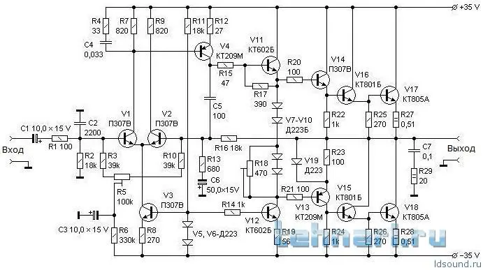

Привет технари.Видел Ваши шедевры.Впечатляет.Хочу спросить.Сильно не бейте.Я не новичок,но живу в зоне ато.Нужен унч для сабвуфера,ватт на 30 советских.Но из мощников есть только 805е в железе,837е в пластике и ТИП 42с.Что посоветуете.Я понимаю что для двухполярки они не подходят,но есть же схемы типа одисей 001 где однополярка.Я просто далеко от ПК,и сижу с телефона.Простите.
    33.9 KB · Просмотры: 466
шушурин сложный для саба-башку трясти подойдёт дорофеев на оу.недалеко есть тема про него.да и коэффициент использования напряжения питания у шушурина никакой а дорофеев рейл ту рейл однако.оу можно использовать любой с н.п. +- 15в.пиши- побазарим!
с одного корпуса кт805 и кт837 вплне реально как раз получить эти заветные 30Ватт, а если их установить по две пары, то можно получить уже 50Вт, посмотри на схему ррр-101 , там оконечник как раз на этих транзисторах, а касаемо того, что усиление у них нужно подобрать для парного использования, то в усилителе Дорофеева , нужно только в пары поставить резисторы 0.33-0.47Ом*5Вт(китай или 2Вт советские) можно снова таки набрать из имеющихся соединив параллельно из нескольких, к примеру 3шт по 1Ом 1-2Вт между коллектором и выходом , а резистор R2 лучше применить на 150-180кОм,подключаем его в место соединения токовыравнивающих резисторов, ведь на нём построена обратная связь и нужно , чтобы она работала корректно, так же желательно поставить цепочку Цобеля на выход усилителя 0.22мкф(к73-17)+3.3Ом*1(2)Вт. При такой небольшой доработке - получится вполне добротный усилитель, к тому же транзисторы vt1 vt2 тоже можно применить кт805, кт837, стабилитроны можно взять из серии кд814 , если нет на 15в, то соединяем из нескольких для получения суммарного напряжения стабилизации 15в, но даже 12в достаточно. Питание выше +-30в подымать нет смысла, по этому достаточно будет ограничиться питанием 22-30в на плечо, так и нагрева лишнего не будет и достаточно будет мощности, а что главное не выходим за ОБР для кт837е (очень уж он низковольтный, но попадаются и те что держат значительно больше чем заявлено в паспорте).

В любом случае перечитай про все усилители. Почти на все есть так сказать альтернативные варианты. Даже "ланзар" ребята собирали на "совке". Найди тему "Модим ланзар" . Там как раз его дефорсировали :) тот же дорофеев есть без ОУ.
Да, может поможет. У меня в веге 122 вместо 819 уже больше полугода работают 41с. Только у них выводы зеркальные.
