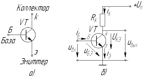

Усилитель мощности подойдет любой (TDA####). Микрофонный усилитель по схеме с общим эмиттером. Транзистор лучше брать как можно с большим усилением. Микрофон динамический или какой?
Между базой и плюсом питания резистор на ~ 1 мегаом. В коллекторной цепи резистор на ~ 10 килоом, на входе и выходе усилителя ставить конденсаторы по 0,1 -- 10 микрофарад.

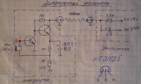

Вот ОТЛИЧНАЯ схема для динамического микрофона.Без подбора Тр-ров. Пойдут НРН или РНР со сменой полярн пит-я.Если только для голоса-Электролиты от 0.47 мкФ.

по моему элекретный
типа того:tehnari_ru_325:, сверху черная сетка, с 1 контакта идет 3 дорожки на корпус
Если электретный к компьютеру подключать, никаких усилителей не надо, уровень сигнала как правило достаточный.
Только, некоторые забывают о том, что на микрофонном входе компьютера не только вход, но и напряжение питания электретного микрофона, и лепят их ко входу как бог на душу положит, оттого или не работает, либо работает кое-как.
