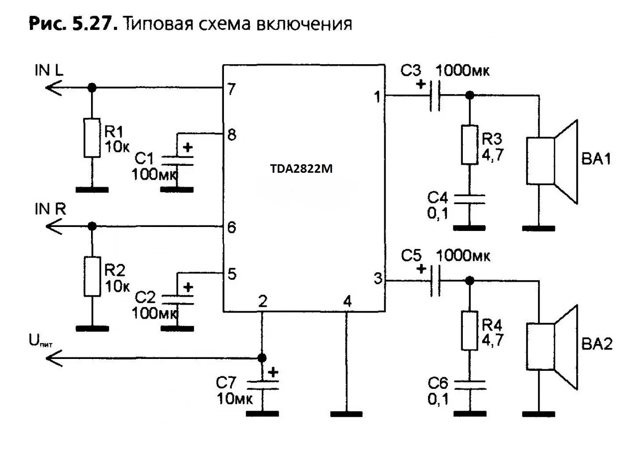

Имеются два динамика, на: 8Ohm; 2W (каждый). Посоветуйте усилитель, желательно, с небольшим питанием. Хочу собрать карманную колонку.:tehnari_ru_837:
идеально подходит LM2896P....
Свет,на ней конечно же можно...но их надо будет делать 2штуки в мостовом вк....
А схемкой не поделитесь (LM2896P).
я сделал на tda2822, играет от 4 батареек-аккумуляторов, если сделать моно - от 5 - 6 вольт будет где-то 1,5 ватта на выходе, для динамика 2 ватта хватит
При одинаковом напряжении питания и сопротивлении нагрузки они примерно одинаковы. TDA2822 чуть меньше обвески и, поэтому, проще для начинающего.
По какой схеме лучше собрать TDA2822?
Там схема и плата :)

А вы не могли бы мне написать список, того, что нужно купить, и параметры, помимо самой TDA.
Микросхема: TDA2822m
Резисторы: 10 кОм-2шт.
4.7 Ом-2шт. (Если таких нет, пойдут чуть меньше. 4.3Ом. И т.д.)
Конденсаторы: Плёночные или керамические:
0.1 микрофарад-2шт.
Электролитические:
10 микрофарад-1шт.
1000 микрофарад-2шт.
100 микрофарад-2шт.
Динамики у вас есть.
По питанию, я питал от 6 вольт...
Можно от аккумулятора телефонного.
Удачи! Улетаю на отдых в Турцию! :)
P.S. Если нет конденсаторов на 1000 микрофарад, пойдут на 470 микрофарад.
Чуть не забыл. Конденсаторы берите где-то на 16 вольт или больше.
