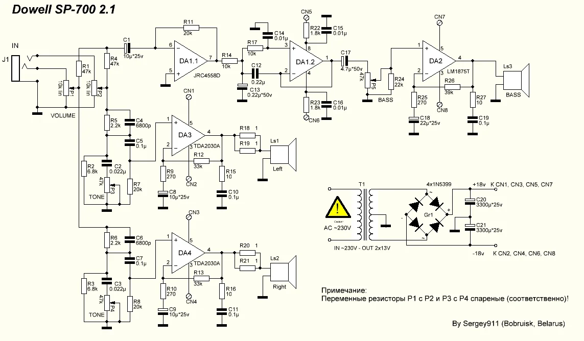

есть желание собрать усилитель 2.1 система.нашлась вот такая схема.стоит ли её использовать или есть что то по лучше?
    52 KB · Просмотры: 937
Да ничего такая схемка.
Простенько, но работать должна.
А может не стоит заморачиваться и изобретать велосипед, а сходить в магазин и купить, например, Sven 820?

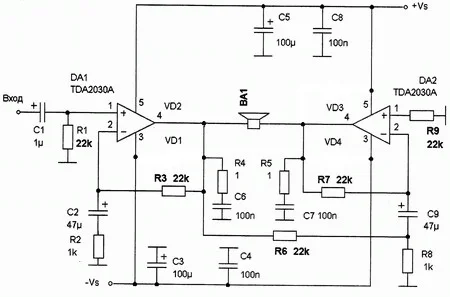

в том то вся и тема,что этот усилитель нужно в домашний кинотеатр воткнуть.
Может для субвуфера использовать две ТДА2030 в мост ?
    13.7 KB · Просмотры: 268
в принципе можно.я все равно еще пп в области канала саба не дорисовал.с операционником чувствую мароки будет.
