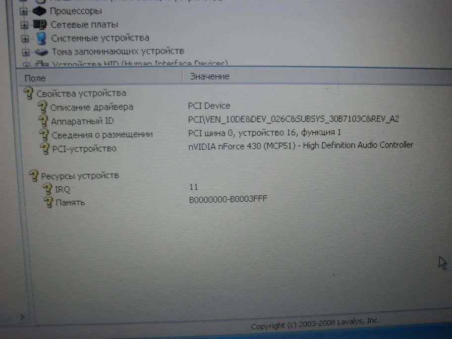

Не идёт. Я наверное не правильно написала. Ноутбук HP Pavillion dv6220eu. Операционная система - ХР. Вот, что показывает диспетчер:Вот звук и не ставится.
    53 KB · Просмотры: 2,267
Увы, на офсайте есть только драйвер для Windows Vista. Пожалуйста скопируйте сюда ваш DEV_ID, поищем глубже (пункт "аппаратный ID" в Everest)
VEN_10DE&DEV_026C&SUBSYS_30B7103C&REV_A2
Проблема решена! Я поставила Microsoft UAA Bus driver for high definition audio (kb888111) и драйвер на звук встал.
