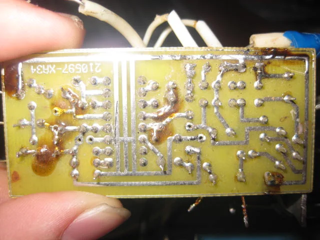

Нужна документация на КР174ХА34

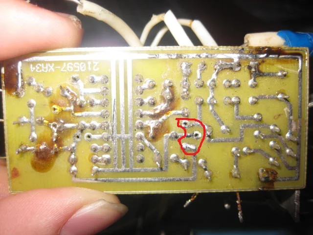

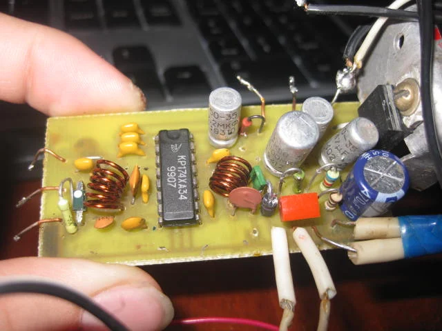

кр174ха34 - Есть радиоприемник на ней,
можно схему принципиальную и монтажную

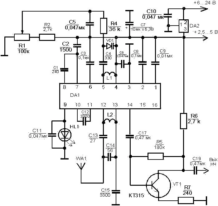

Схему выложу, но только не этого приёмника, я принципиальную схему включения к174ха34, исходя из неё и пляши... Кстати, питание микросхемы не более 6 вольт!

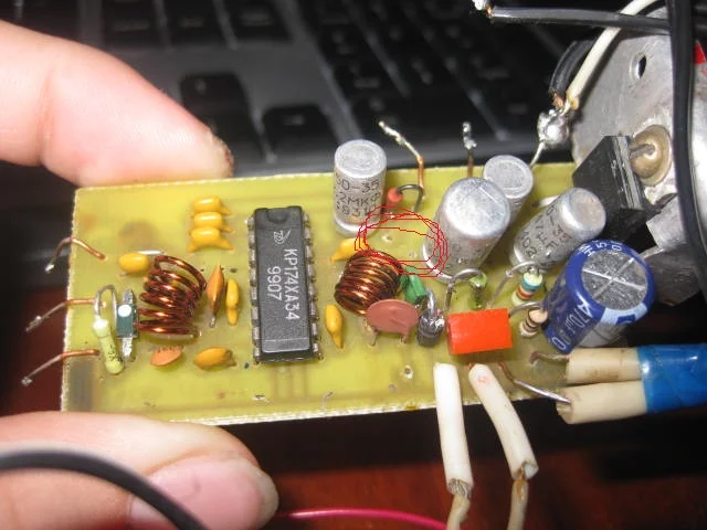

дело в том, что (там где красное) нет транзистора надо узнать какой надо

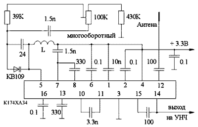

Может быть эта схема кое-что разъяснит?
