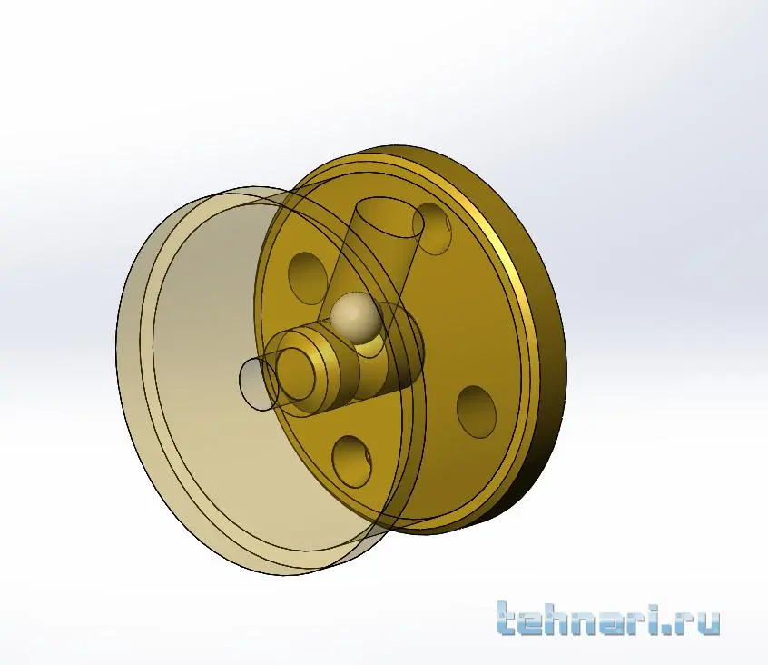

Проектирую тут некое устройство, и возникла необходимость в сабже.
Т.е. есть некая основа для крепежа
и некоторый набор, ну назовем их инструментами, которые на этой основе надо крепить.
т.е. в торец этой бобышки.
Условия
1. Быстросъемный
2. Фиксация по оси (т.е. не должен вращаться по оси)
3. Произвольно не отсоединяться
4. Как можно более простое устройство со стороны "инструмента"
Варианты.
1. На винт (резьбу) - Плохо п 1 и 2 условия
2. Цанга со стороны основы - лучше, но пункт 1 и 2 страдает тоже
3. Конус (типа морзе) - Плохо 2 (так как нагрузки вдоль оси не будет), Если забить сильнее то как разъединять ?
4. Спец разъем типа ласточкина хвоста - вставляемый поперек оси ? Пункт 4 - плохо, трудоемко да и дополнительно чем то фиксировать надо
5. Что то типа папа-мама (не круглый, что бы не было вращения) с ямкой и подпружиненым шариком, в принципе нормальный вариант если шарик на основе,а на "инструменте" штырь с канавкой ?
Тут проблема внутреннюю выборку сделать допустим квадратную ...
Рис вар. 5
Может у кого какие идеи есть и они на виду, а у меня уже глаз "замылился" ?

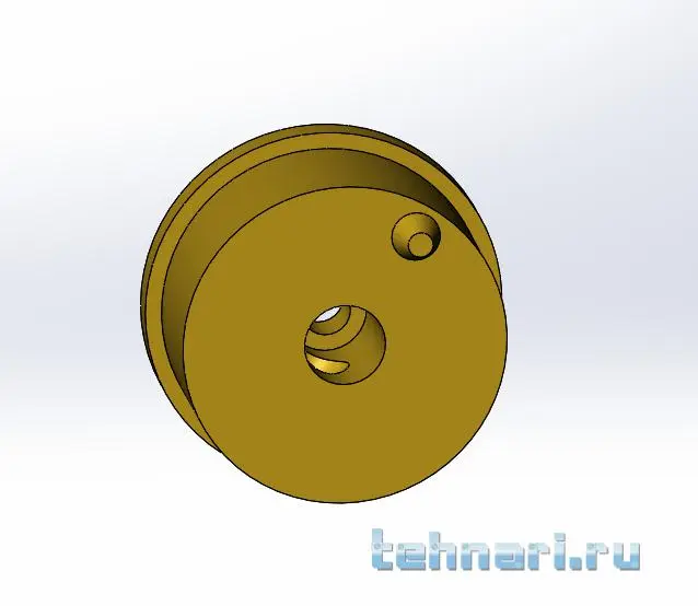

Да нет в принципе не сложно, тут даже прикинул вариант что сделать один круглый по центру с "защелкой" и сбоку еще один просто штифтовой ...
Пока набираю варианты :) с эксцентриком мне кажется интересный вариант, байонет тоже интересно но в изготовлении мне кажется сложноватый (просто у меня перед глазами только никоновский байонет, и байонет пожарного шланга :)) может есть другие по проще ? )
Просто все упирается в мощность, прочность и сложность нужного соединения.
Пока это не известно, то что то дельное предложить не возможно, одни "приблизиловки".
Мощность и точность большая не нужна, желательно отсутствие значительного люфта в осевой и на проворот, и нужно быстро снять одеть, и что бы не выпадала произвольно и не крутилась вокруг оси.
(Размер деталей - диаметр в районе 20мм, материал латунь или д16т/в95 )

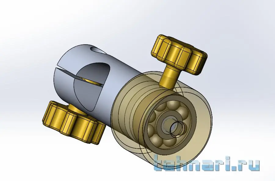

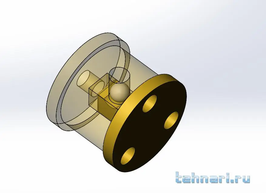

Вот набросал еще такой вариант ... думаю дальше :)
ЗЫ. Да проектирую из расчета сделать максимальный возможный объем на токарке (потому и детали все такие круглые :) ) , так как фрезерного нет.
