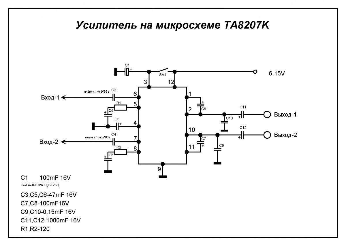

Нужна консультация схеме на TA8207K
Доброго времени суток!сделал усилок по схеме на ta8207k.на один выход поставил два динамика по 4ом и по 5 ватт а на другой выход -один динамик 4 ом 15 ватт(низкочастотный).низкочастотник хрипит.как исправить?колонки звучат нормально.
