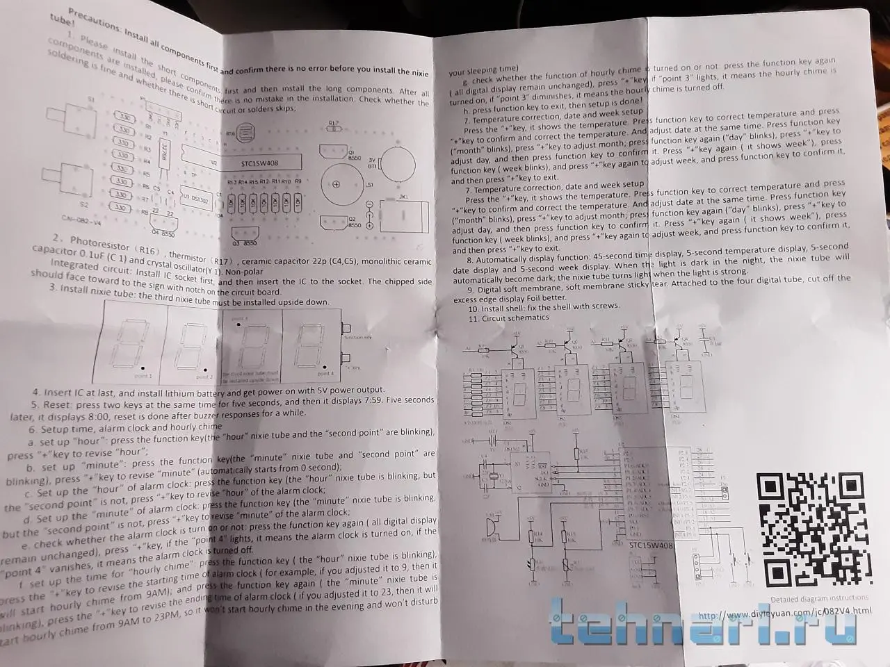

Подскажите, пожалуйста, уже неделю голову ломаю. Есть схема по сборке цифровых часов, но по инструкции написано подключить батарейки именно Cr1220, трудно найти чтобы входили, можно ли их заменить? Хотела ещё уточнить, зачем нужно два источника питания? Или они отвечают за разное?
П.с. я только учусь читать принципиальные схемы))

Можно. Любой трёхвольтовой батарейкой.
А нужна она для того, чтобы не настраивать каждый раз дату и время после исчезновения основного питания.
