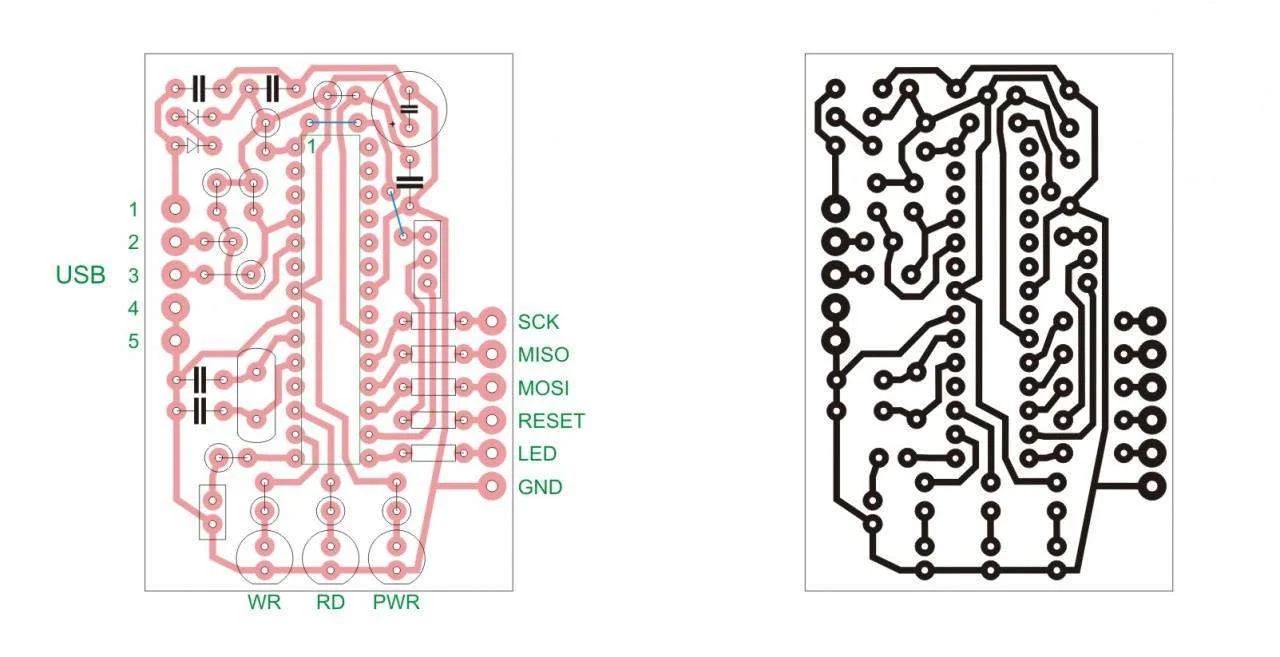

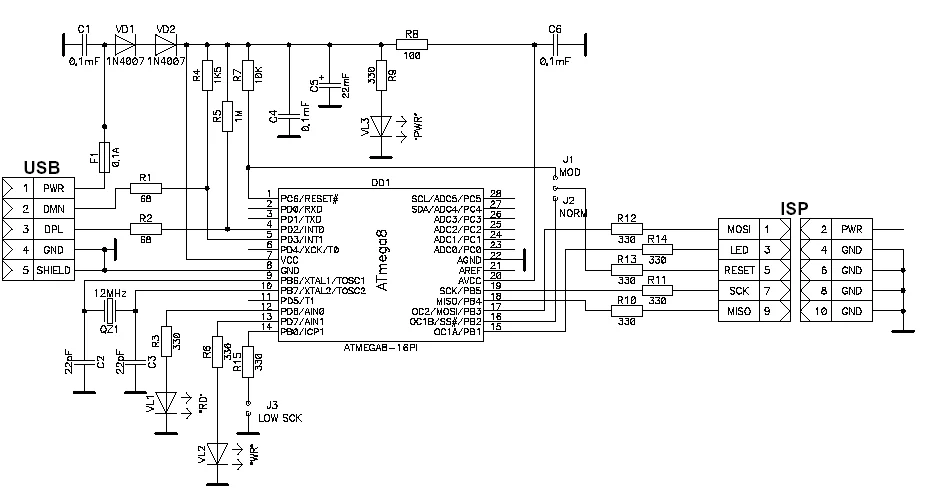

Добрый день!
Хочу попросить, может кто-нибудь сможет нарисовать Печатку в Sprint Layout'e к етой схеме. Большая просьба к Валерию ( хорошо рисует схемы )

А что это за устройство?
USB програматор Avr910
Понятно. Где должны быть расположены светодиоды?
впринципе без разнице, лишбы только рядышком друг с другом.
И еще только не под смд. резисторы все миниатюрные, расстояние между ногами 5.24мм
Понятно. Приступаю.
спасибо Огромное.
и скажи что за прога я пока скачаю?
CorlDraw, икс-3.
Какие размеры кварца?
между ногами 5мм а голова его примерно 10x4
светодиоды 5мм, кондеры керамика, один кондер 50v 22mf
Понятно.
А предохранитель какой? Я не знаю его размеров.
а его нету
в смысле он на схеме не нужен
Тогда всё готово. Но ты сам ещё проверь.
Спасибо огромное. Вроде все правильно
С деталями разберёшься или надо написать где какая?
Ну если тебя не затруднит. Тогда мне будет легче.
Тогда только завтра, сейчас уже спать пойду.
