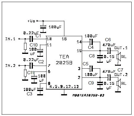

у меня очень большая просьба к вам,не могли бы вы мне нарисовать печатную плату под микросхему усилитель на ТДА7266Р схема прилогается.....:tehnari_ru_203:
корпус микросхемы powerSO24
вот схема по которой рисовать......

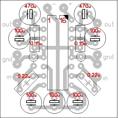

тут нарисовалась проблема,этой микры тютю,думал будет в магазине,а е там нету:mad:посмотрел подходит Tea2025b.........вот даташит http://www.datasheetcatalog.org/datasheet/stmicroelectronics/1523.pdf
включение на 2дина.помогите развести печатку,я дуб дубом в разводе печаток(((
Так а эта микра в DIP или SMD корпусе у вас?
в дип,в магазине сказали что воше у них нету микросхем в cмд корпусах
Ну вот набросал, вроде все правельно. :)
Снимок.webp Безымянный.webp печатка в layout Посмотреть вложение 2025.zip
Спасибо!!!а зеркалить нужно?
Купил все детали.....вот че то печатку напечатал,и она большая вышла,на принтере делал самый маленький размер,придется самому рисовать..........
как она может быть большая?!ты что с картинки печатал!? тебе же дали
печатка в layout 2025.zipсмотри внимательние)
