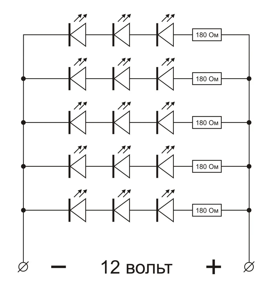

Всем привет...Мужики, собственно, вопрос. Купил сегодня два светодиода, зеленые. Вопрос в следующем, хочу их последовательно спаять и подключить к БП на 12V линию. Проблема в том, что я не знаю, сколько вольт на светодиоде...В калькуляторах по расчету резисторов пишут по-разному: то 2V, то 2.2V, то 3.3V вообще....Как мне ТОЧНО узнать сколько волт на светодиоде, чтоб не ошибиться и купить нормальный резистор...?
1)Найти документацию на светодиод.
2)Подключить через резистор в 1000 Ом и измерить напряжение на светодиоде.
Значит так...: мне нужно подключить 15 светодиодов ( зелен. 3V, 20) к одному молексу, по 12V.:tehnari_ru_138: 1) как подключить диоды? 2)Если лень ответить, дайте ссылко. :tehnari_ru_203:
Соедини их в цепочки по три светодиода и резистор 180 Ом. Получившиеся пять цепочек соедини параллельно.
    26.9 KB · Просмотры: 316
Спасибо:tehnari_ru_203:
Вот еще формулу расчета не помешало бы....:tehnari_ru_203:
