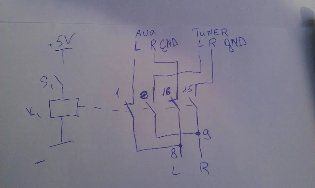

Получается я правильно нарисовал?
Можно разводить печатку?
Накой на них отдельный усилитель? Не проще коммутировать выход усилителя?При выключеном реле сигнал идёт на 7294
если же реле включено то сигнал идёт на усилитель для наушников

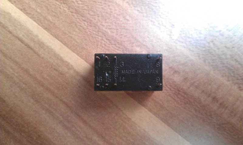

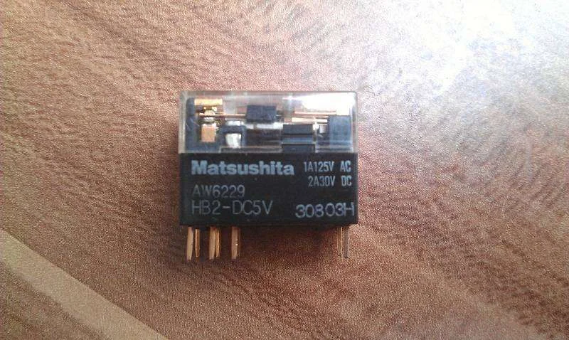

Где? У этих релюх? Тогда всё свободное место.Блин не знаю как правильно сигнальную землю развести
Если я её разведу как хочу на печатке,наводок не будет?
всё свободное место
Конечно. А то ещё искажений на подгорелых контактах не хватало.Тогда надо более мощное реле?
1. Ну вот оторвали мы вход от основного усилителя. И стоит он бедолага на холостом ходу и с непредсказуемым состоянием. Фонит себе помаленьку ... . Зачем?
Если конечно сделать супер-пупер усилитель для наушников - "тогда ой"(с). Но это точно не ИМС делается.
