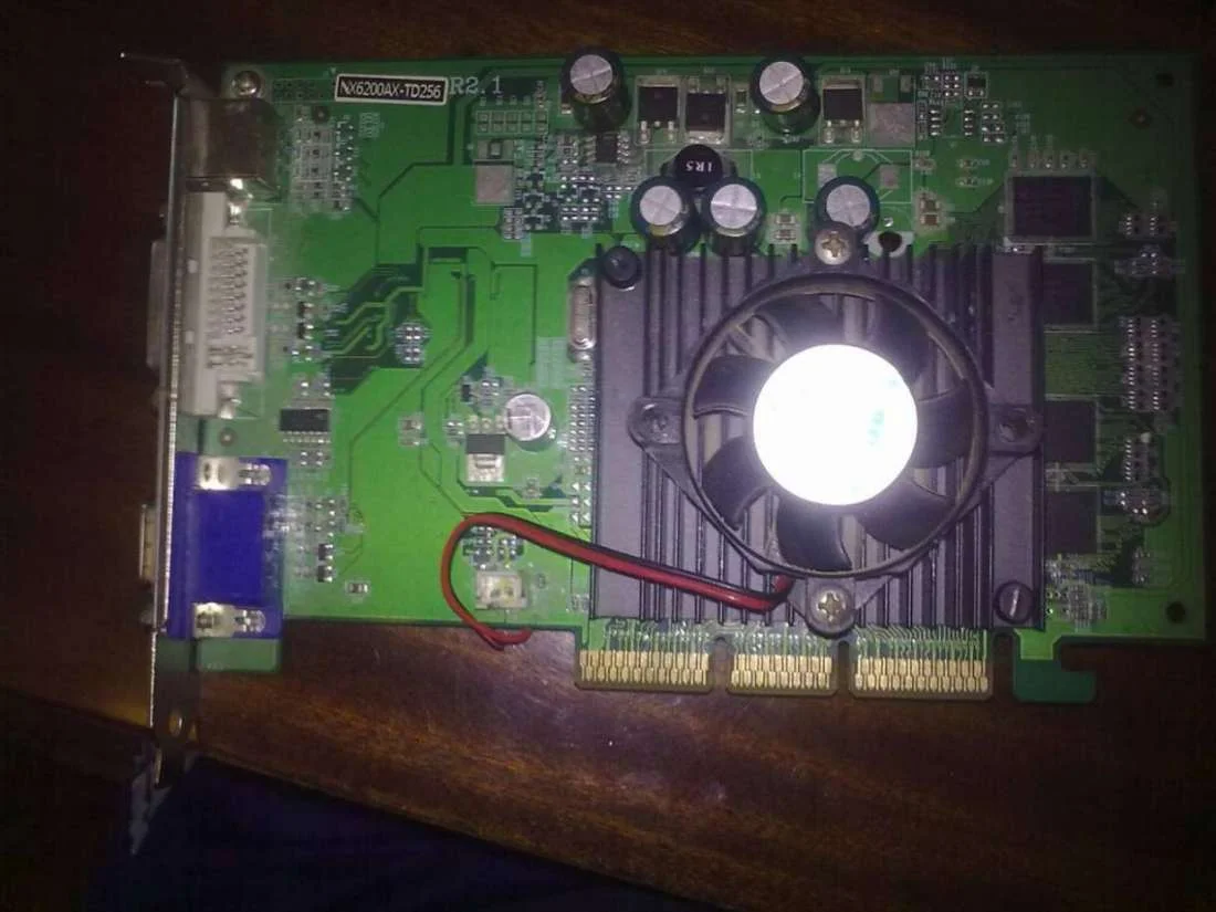

Всем доброго времени суток)
У меня образовалась вот такая проблемка)
вообщем у меня плохо работал кулер и вообще прекращал свою работу иногда, но не в том дело, сейчас стоит новый.
Дело в том что когда старый кулер прекратил свою работу видео карта нагрелась и конденсаторы 5Шт по 1000мФ вздулись, я их заменил, на типовые только по 1200мФ, будет ли она работать правильно при конденсаторах на 1200мФ, или же мне всё таки нужно искать номиналы на 1000мФ??
или стоит поставить и посмотреть как будет работать?
после нагрева больше ничего не испортилось, так как после вздутия ещё минуты две она как то стабильно поработала, пока я не вырубил комп и из-за неприятного запаха вздутых кондёров.
просто сейчас в данный момент нет возможности проверить новая материнку привезут через пару дней, а на моём аппарате интегрированный видео адаптер, а AGP слота нет.

По делу: если габариты конденсаторов подходят, ставьте их. В данном случае, больше - не меньше, хуже не будет.
Для меня смысл ремантировать есть, а вот денег нет,так вы не ответили конкретно на мой вопрос, влияет ли пагубно на работу видео карты замена кондесаторов больше по объму, всё таки разница в 200мФ, стояли то на 1000мФ, а стоят теперь на 1200мФ...
и будт ли она правильно работать, если это кондёры обычного питания так то да ничего страшного нет, так я просто боюсь что они ещё и отвечаю за работу какой либо чистоты, ведь кондесаторы служат не только для сглаживания синусоиды так сказать "вибрации" частоты, то есть сглаживания напряжения, но и для коррекции какой либо частоты... хотя для коррекции такого большого объёма не ставят но всё же...я с видео картами ещё не сталкивался в основном материнские паял да блоки питания именно в компах... а на фотке уже стоят новые кондёры
Смотря в какой цепи стоят эти конденсаторы. Если по питанию то вреда точно не будет а что до всего остального то надо схему смотреть или то Как работает. Без схемы, на пальцах вряд ли кто вам что посоветует.
не могли бы вы посмотреть схему, я в таких схемах не очень разбираюсь, я был бы вам благодарен) посмотреть и сказать в какой цепи стоят все вот эти конденсаторы
какие по питанию а какие нет
их названия на плате : "С44, С82, С89, С91, С58, С76"
если можете посмотрите схему пожалуйста и скажите какие в цепи питания а какие нет, и можнео ли оставить в той или иной цепи эти конденсаторы.
буду признателен. Заранее большое спасибо вам
Схемы к этой карте у меня к сожалению нет. Если только гугл найдет.
Посмотрите пожалуйста.) очень сильно прошу! просто это единственная карта что у меня есть)
Убил бы Фурсенко за то, что официально разрешил безграмотность!
Slayer, Вам должно быть стыдно за такое знание русского языка. В Ваших постах ошибок больше, чем у меня волос на голове. Знаки препинания напрочь отсутствуют.
По делу:
На видеокартах вообще, и на этой в частности, нет никаких частото-зависимых цепей, выполненных на электролитических конденсаторах. Зато есть вторичные источники питания ядер Графического Процессора. В них и применена эта куча конденсаторов. Для самих конденсаторов значение ёмкости не критично, лишь бы не меньше требуемой. Зато критичен параметр ESR (Equivalent Series Resistance). Для конденсаторов чем он меньше, тем лучше. У конденсаторов с бОльшей ёмкостью он меньше.
P.s. Еще раз уточню: конденсаторы на 1200 мкФ в эту видеокарту пойдут.
