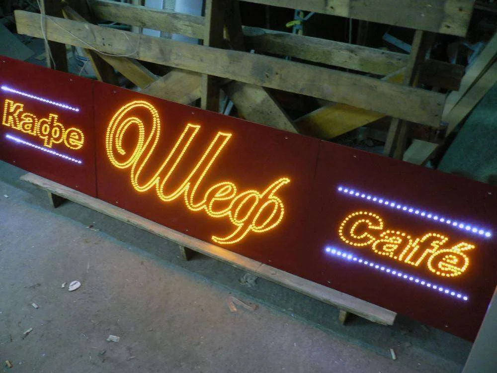

Можно сделать простую анимацию из светодиодов. но тут нужна картинка, просто так в голову ничего не приходит. Делал вот такую вывеску для одного кафе. Там буквы просто светятся, а белые полоски бегут (на фото не видно, они слились), так вот было применено около 1500 светодиодов и общий ток потребления составляет около 3 ампер.

А у тебя схем не осталось? Я их уже сам подстрою под свое детище.
Вечером поговорим, а то я на работу уже бегу...
