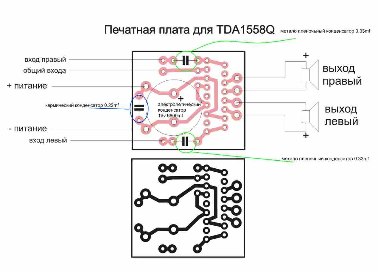

Нужна помощь по TDA1558Q

Дарова люди подскажите, какие конденсаторы нужны, то по схеме я понял, что вроде как кремниевые и один плёночный, а почитав комментария, понял, что вроде они все плёночные подскажите плиз. Очень срочно. :tehnari_ru_203:
вот это посмотри
    58.9 KB · Просмотры: 227
Огромное спс!
нужно 2 пленочных конденсатора на вход правого и левого канала
и 1 керамический на входе питания
а если нет плёночных, а есть только кремниевые их нельзя использовать?
а ещё маленький вопросик у меня есть электро лот. конденсатор на 16V4700mf его можно использовать или ещё вариант поставить их два так можно делать?
На питании можно
куда ты их хочешь поставить? на питания то лучше на 25 вольт. 25V4700mf
2паралельнно. лучше будет
лучше взять с запасом по питанию 25V2200mf два паралельно
Лучше 2 на 25v2200mf
просто если больше 16 вольт подаш то 16 вольтовые могут взорватся
