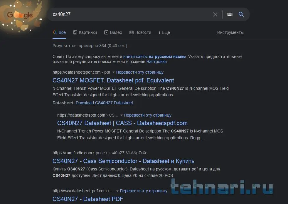

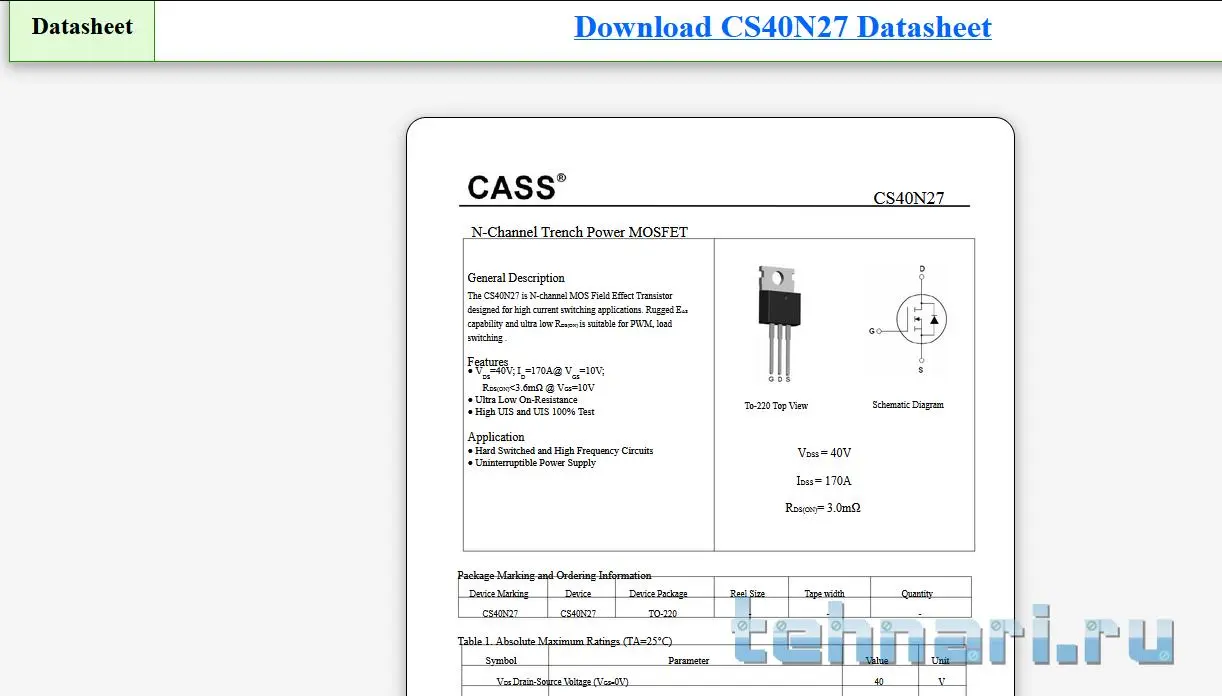

Доброго времени суток всем. В аккумуляторной пиле P.I.T. (PKS20H-165A) сгорели два транзистора, на одном из них смог разобрать только "cs40n27" (на счет 4 не уверен). В интернете ни чего не нашел. Подскажите пожалуйста, может есть аналог. Есть еще нижние цифры "53416" "YA".

Можно заменить на IRF1405, если найдёте оригинальные
Но, следует учитывать, что у 1405 почти в 2 (два) раза больше сопротивление открытого канала, следовательно греться, при нагрузке, он будет больше.
Я предпочитаю IRFP4468, там, правда, корпус побольше, но сопротивление канала- - 2млома канал, и 195А рабочий ток.( Удивительно, как ножки держат, я делал электромотоцикол, то работало без проблем, по крайней мере ток был 150А). Внимание, много подделки, измерять емкость затвора. у рабочих должно быть 25нФ, у поддельный менее 10нф (сам находил, в магазине приняли без проблем).
Ещё вариант - IRF2907, но в большом корпусе
