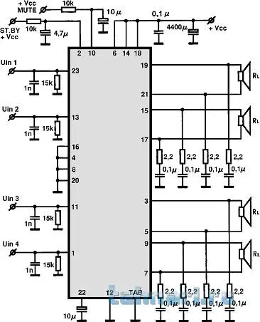

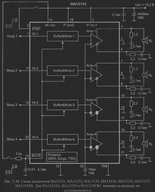

Нужна помощь по уcилителю на HA13151
Вобщем "собрал" усилитель, проблема такая, если подключать входной сигнал как по схеме "на прямую" то в динамике писк, и на выходе постоянка 9в, но если включить последовательно входу конденсатор на 10мф то начинает играть, подскажите, куда смотреть, кстати схема мне кажется сильно греется...
