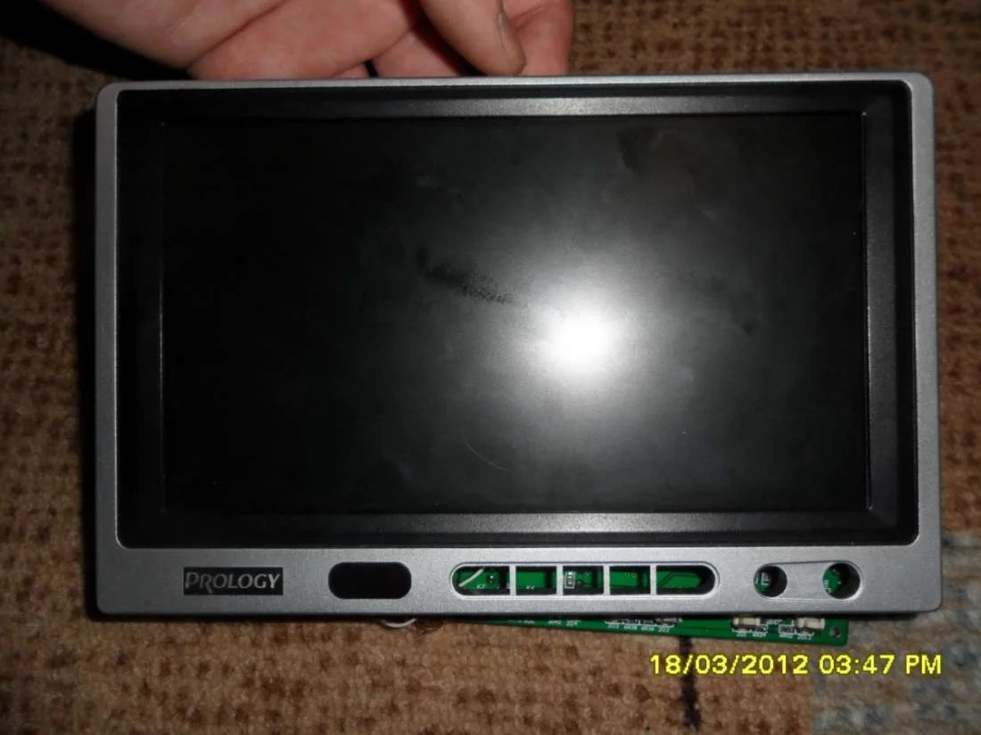

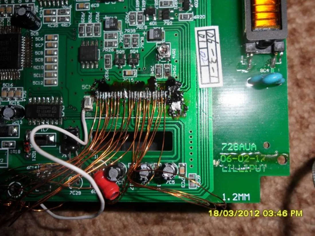

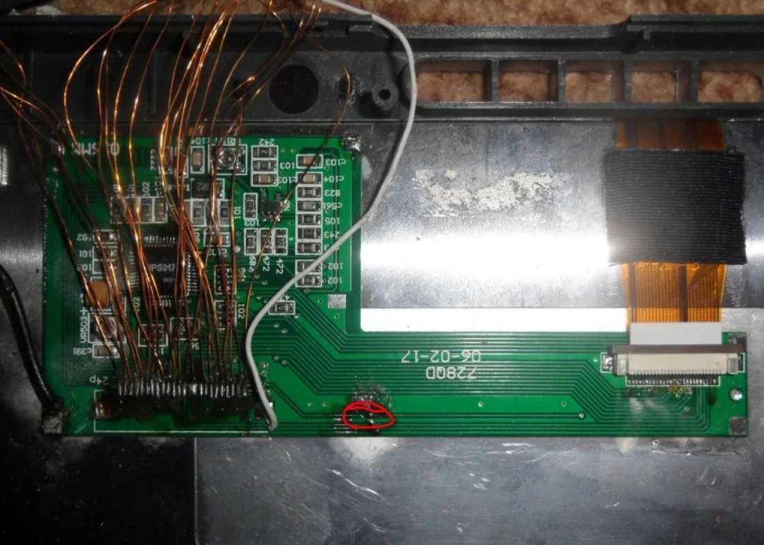

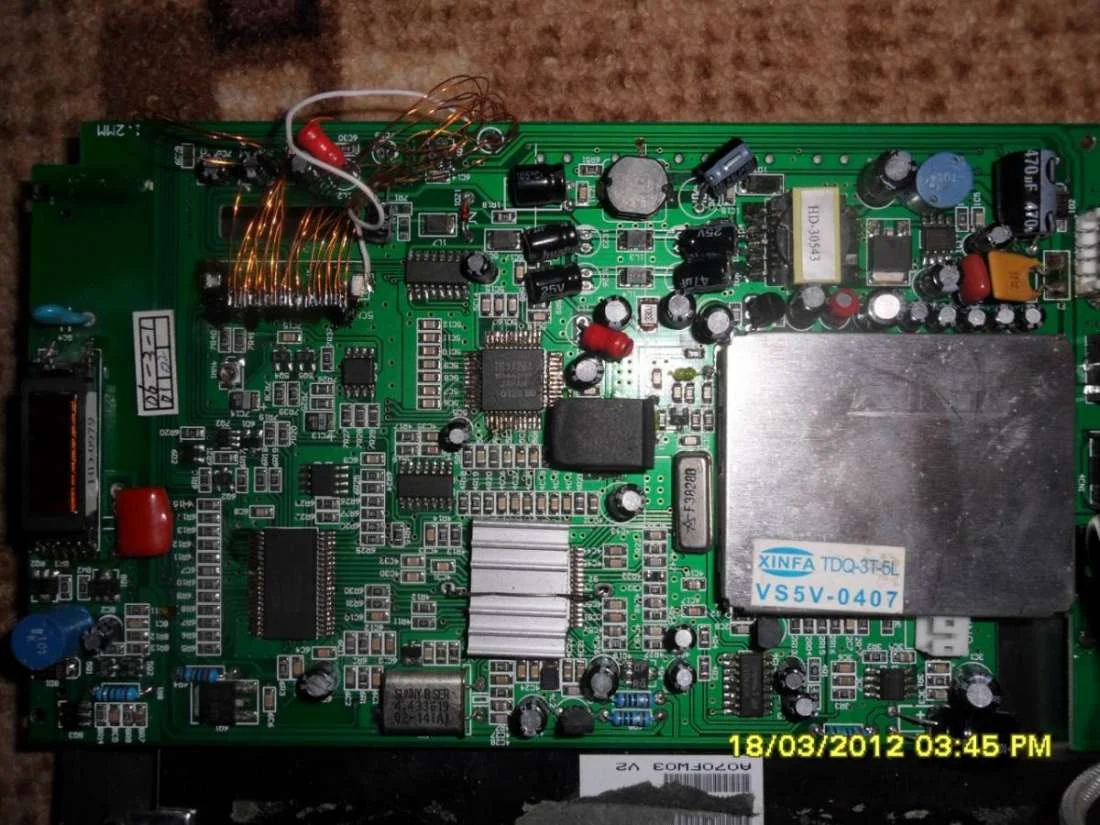

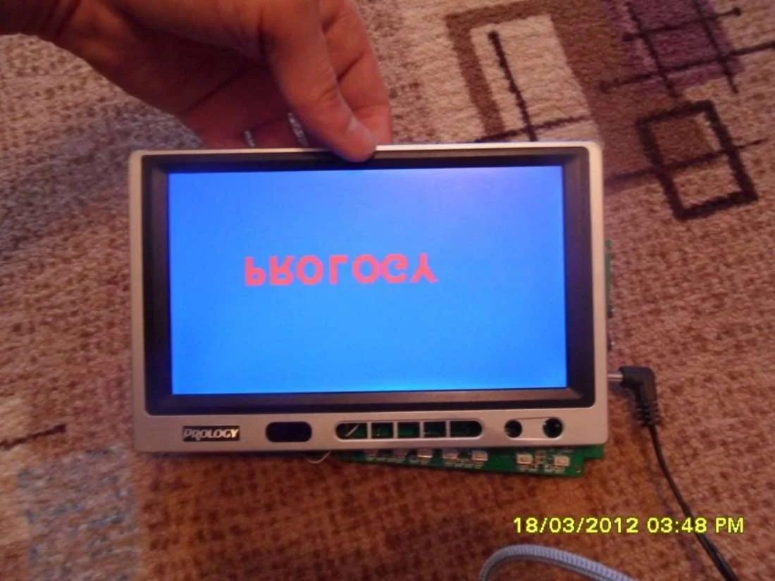

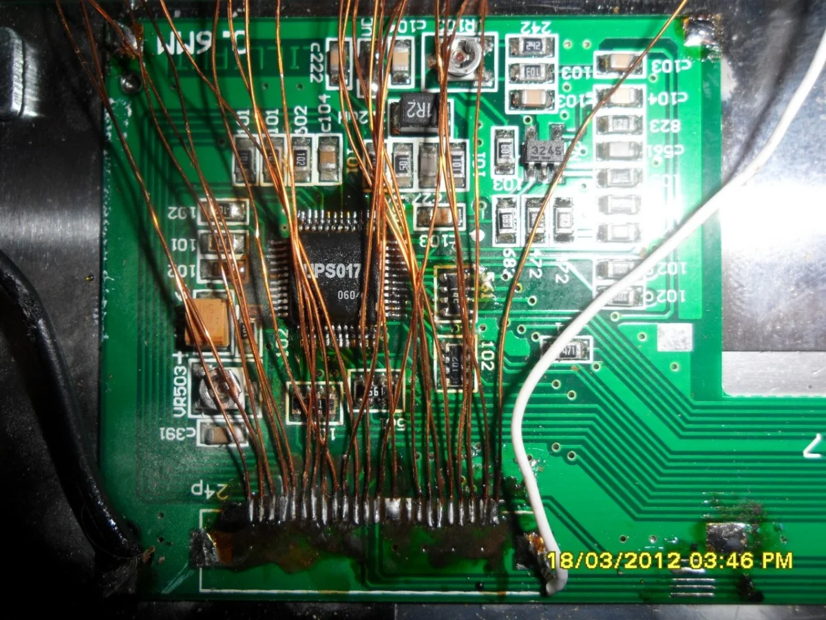

Всем доброго времени! отдали на запчасти телик PROLOGY HDTV-700 WNS. отдали, тк в мастерской не сделали. неисправность-нет изображения. открыл, пропаял все, потом понял что шлейф от осн платы к плате дисплея переломан. заменил мычками, все работает, только изображение перевёрнуто. в самом телике есть функция зеркально и переворот. зеркально работает, а переворот нет, вкл-выкл меняется, а толку нет. :tehnari_ru_281: подскажите куда смотреть и схемку бы, вобще супер было б. ВСЕМ ЗАРАНЕЕ СПАСИБО!!!! шасси на фото, микруха на плате дисплея UPS 017.

вобще никто ниче не знает????!!! тогда может кто знает где вобще режим этот переключается на проце или на другой микрухе?
Наверно никто не знает...
Проводочки стопудово не перепутаны и пропаяны.
нашел схему. немного отличается от действительности, немогу понять что контролирует данные функции
А здесь случайно нет обрыва дорожки?
о забыл написать, я уже давно его сделал, причиной была сопля на контактах шлейфа
