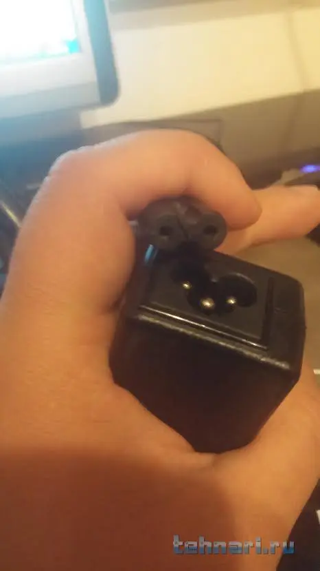

блок питания вот этот.
Можешь прозвонить шнур от розетки до БП на КЗ?
а смысл? если вставить в розетку которая коротить провод без бп, то все ок ( как и все другие предметы работают в полне нормально )
вставляешь сам блок питания то сразу выбивает
а в той что на фото он работает как и положено ( по поводу прозвонки нету инструментов сейчас дома вовсе для этого )
вот и думаю что может быть проблемой - утюг с такой же вилкой работает без проблем в проблемных розетках ( ( 3 провода 0 \фаза \ заземление )

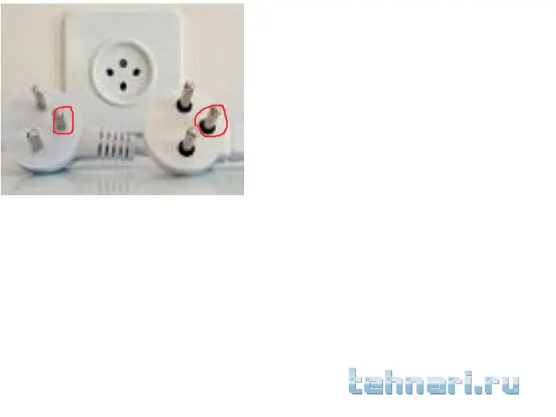

1 - а как ты повернешь то ее ? выломав зубы вилке ?:)
они не разборные а других проводов там не вставить ( там не простое гнездо для провода в бп а типа бабочки а не как обычные компьютерные провода для 220V и у меня таких проводов просто нету в запасе )
2 - поясни еще раз - не понял тебя ...

предполагаю что в БП пробит конденсатор фильтра, а монтаж розеток "выбивающих" и "не выбивающих" выполнен не одинаково, т.е. рабочий ноль и фаза подключены наоборот "ноль - фаза" и "фаза - ноль". и в одном случае пробитый кондер подключен между нолем и землей и все нормально, а во втором между фазой и землей и получаем КЗ

а в чем проблема? откусить кусачками или выломать этот контакт - обведен красным
или отрезать родную и купить разборную вилку и в ней не подключать заземляющий провод он обычно желто - зеленый

не в розетке земля закорочена на фазу, а в блоке питания

Да там узо скорее всего стоит, вот и обрубает при 30ма утечки или сколько там. А розетка в "салоне" собрана на оборот. тут уже ответ был дан. срезать эту непонятную вилку и поставить обычную евро ну или такую-же, но землю не подключать. еще можно выкусить заземляющий контакт из разъема ну или купить новый бп.
у нас не евро стандарты ... и нету у нас евро розеток я не буду ломать провод - просто сделаю по другому - кабель от приемника - без заземления просто - потом фотку выставлю с результатом + если не поможет то бп на муссорку

ребята за помощь спасибо... проверил в проблемных розетках не выбивает, но опять таки - малость бьет током если босиком стоять ( задел пальцем юсбишку ) ( так что придется все равно брать новый - эти удары током от железа без заземления не радуют совершено )
