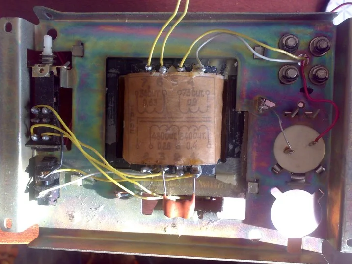

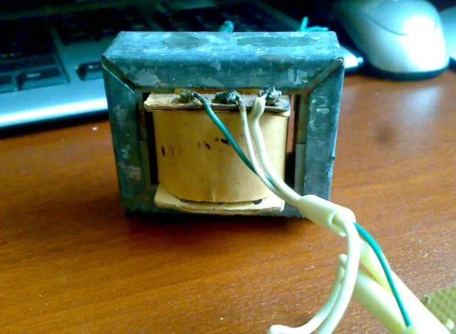

есть вот такой вот транс. по дефолту на вторичке 6В. ток вроде не малый, т.к. провод вторички достаточно толстый.
возможно ли его перемотать чтобы на выходе получить 12-14В, 4-5А? каким проводом нужно мотать и сколько?
фото транса в аттаче

Транс слишком слабый в нем ватт20.
с него не "выдавить" 4 А на 12 вольт
mettrofan, ребята правы, он маленький и лучше бери
ленточный Ш-образный, легче перематывать ... :tehnari_ru_953:
найти в старых ламповых телевизорах можно, тем более первичка уже готова

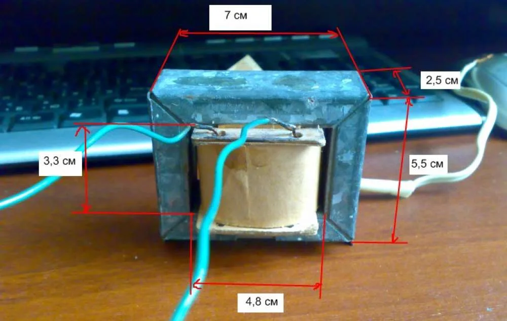

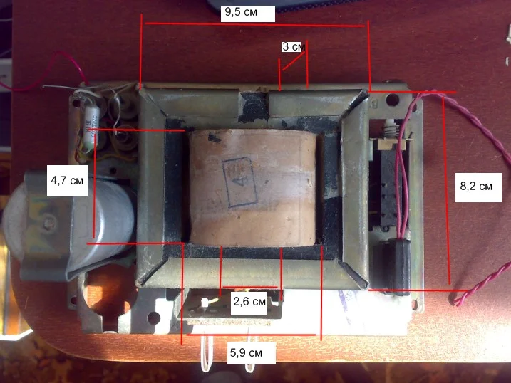

скажите хоть с этого сколько можно выжать?
вот такой еще есть. с него что нибудь выйдет?

С последней фотки - больше ампера(ну максимум два) с него полюбас не выжать.
Господа, а не проще-ли найти в нете описание на Сириус-315 и посмотреть данные на этот транс ( мощность, ампер-витки) и все станет ясно!
