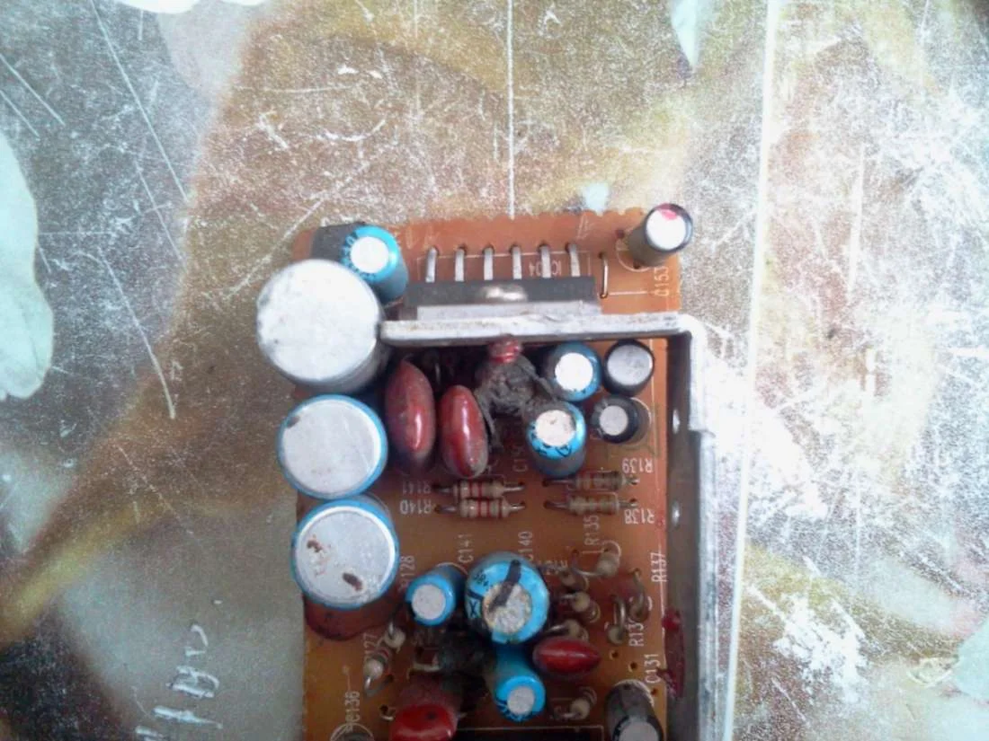

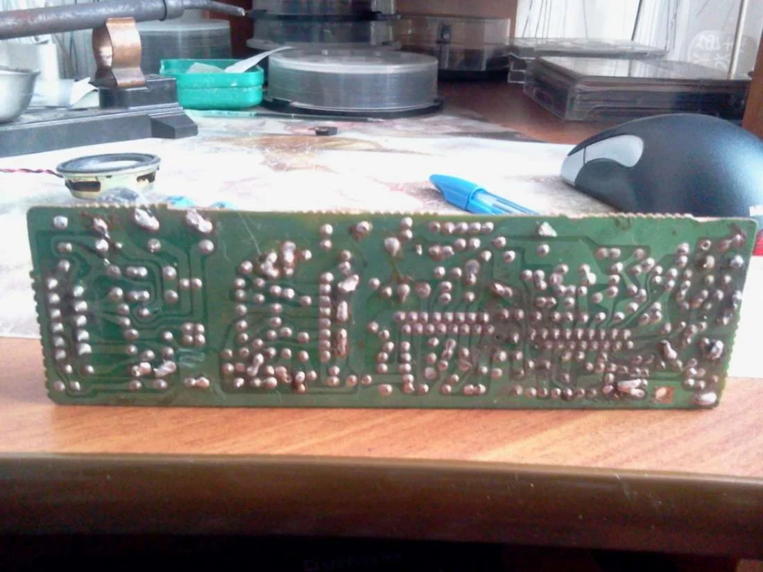

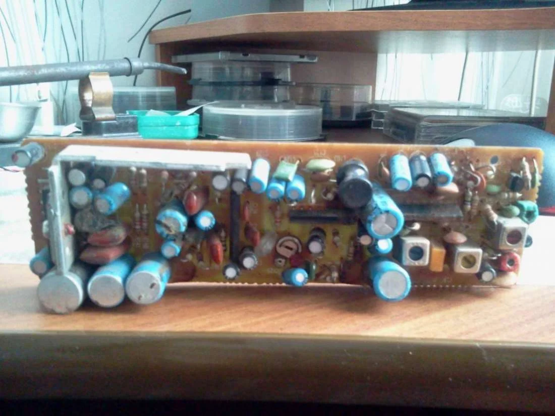

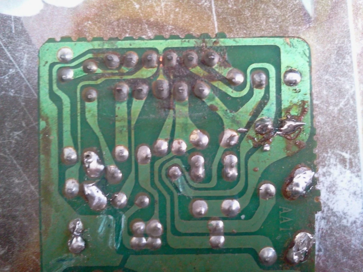

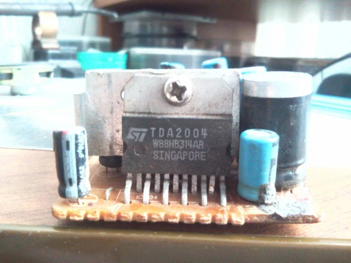

Нужна помощь с микросхемой TDA2004
есть такая плата от какойто старой автомагнитолы.срочно нужно использовать от её усилитель.подскажите куда -/+ подать,выход и в ход!?

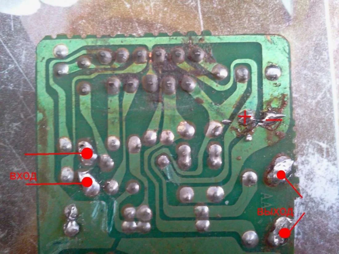

вроди как не правельно... выход точно не там.... и + на 9 ногу напрямую
тоже малость накидал но без учета кондеров, и вход и выход через конденсаторы..... их не учел
PS в одном кружке выход по отдельности вход
