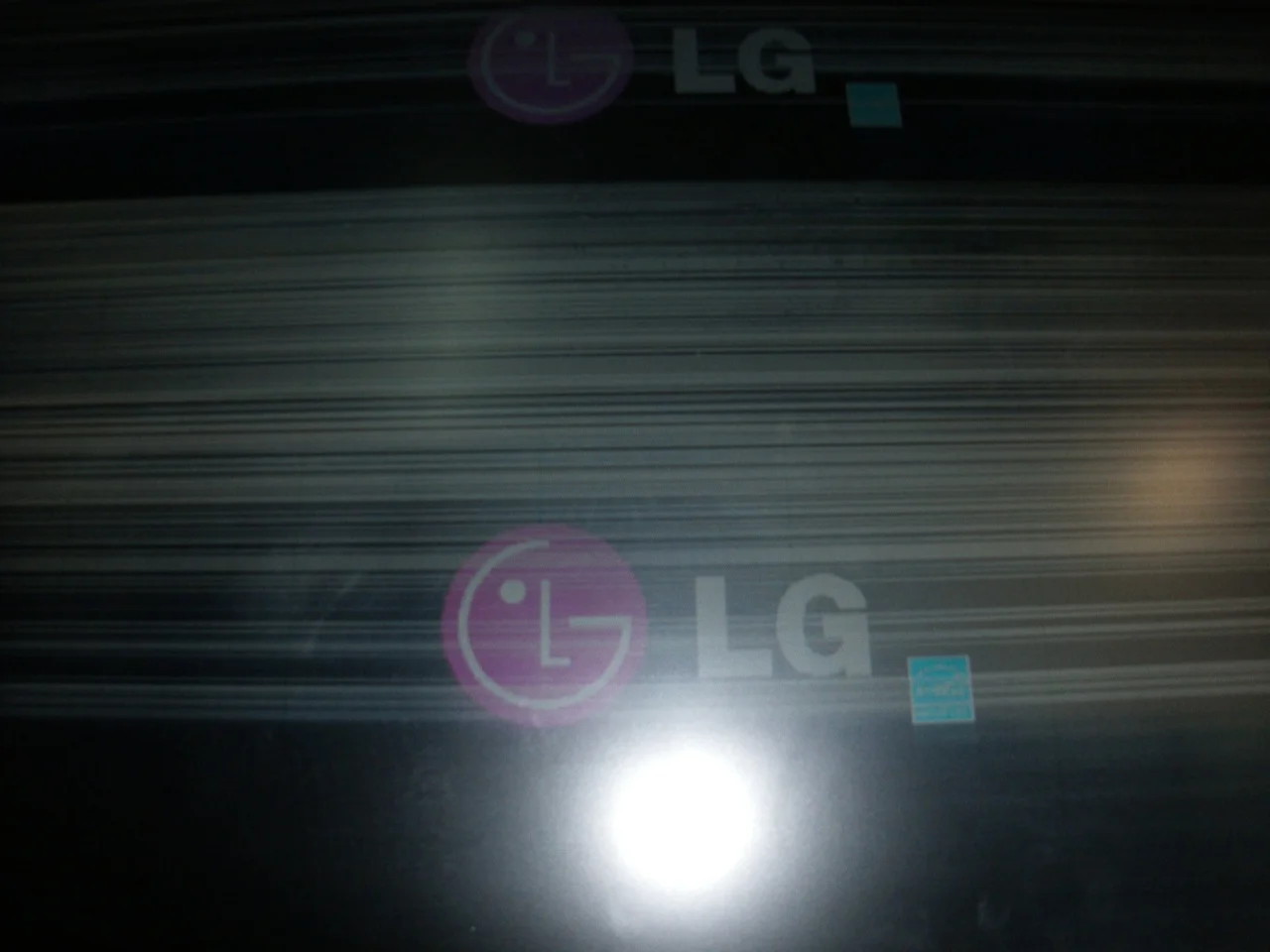

Племянница попросила посмотреть монитор, с её слов началось с месяц назад, монитор при включении темнел, стоило его тряхнуть тихонько - начинал работать, а сейчас вообще отказывается работать. При включении вот такое изображение GEDC0601.webp разобрал его внутри все чисто вздутых конденсаторов нету, в ждущий режим переходит, из ждущего выходит, иногда проскакивает логотип LG.

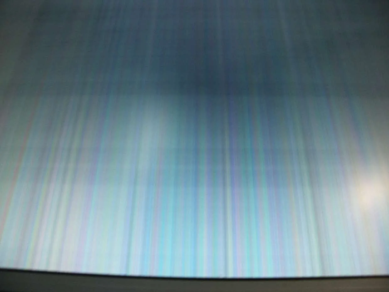

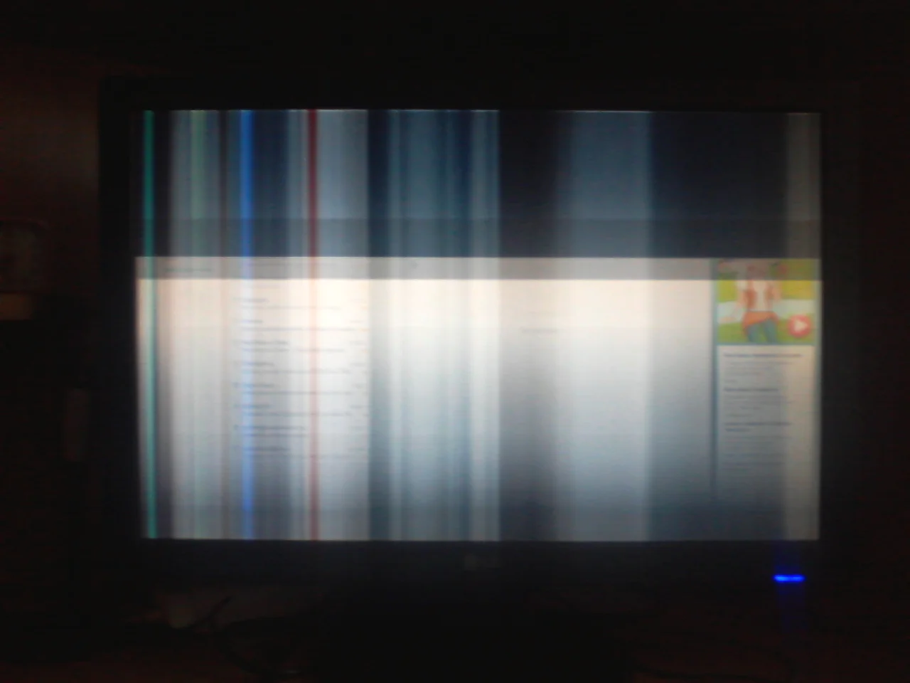

Проблема такаяже как и у вас.С овременем(около 1-2 мес) перестали полосы горизонтальные,началось вертикальное-"накрывает" белой пеленой,после 3-7 сек приходитв норму.Тоже незанаю на что грешить!?

Грешите на скалер.
Неужели матрица?Может прошить можно на последок перед заменой попробовать?
Тут я так думаю не с прошивкой беда. Вероятно что то в плате видеообработки или контроллере матрицы.
контроллер матрицы. лечил заменой всех smd конденсаторов.
