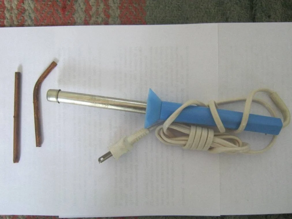

Привезли с России очень качественные паяльники марки ЭПСН - 40/42 ГОСТ 7219-83.
Мощность - 40Вт.
Напряжение - 42В.

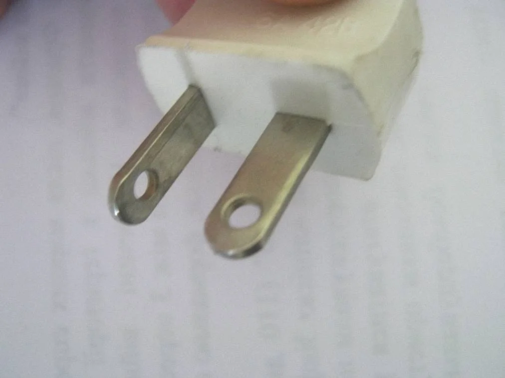

Вот только проблемка есть: номинальное напряжение-то получается 42В и с вилкой тоже проблема..
Что посоветуете? Нужен БП что ли?
Только выходит один нюанс: надо чтоб этот БП подключался к сети, а не к всяким преобразователям и всем остальным сабжам.

Дык это ж лабораторный паяльник, для учебных заведений. там и розетки такие же и так же 42В :)
Можно взять старенький трансформатор от телевизора, перематать вторичную обмотку до 40-43В и всё, весь блок питания :)
