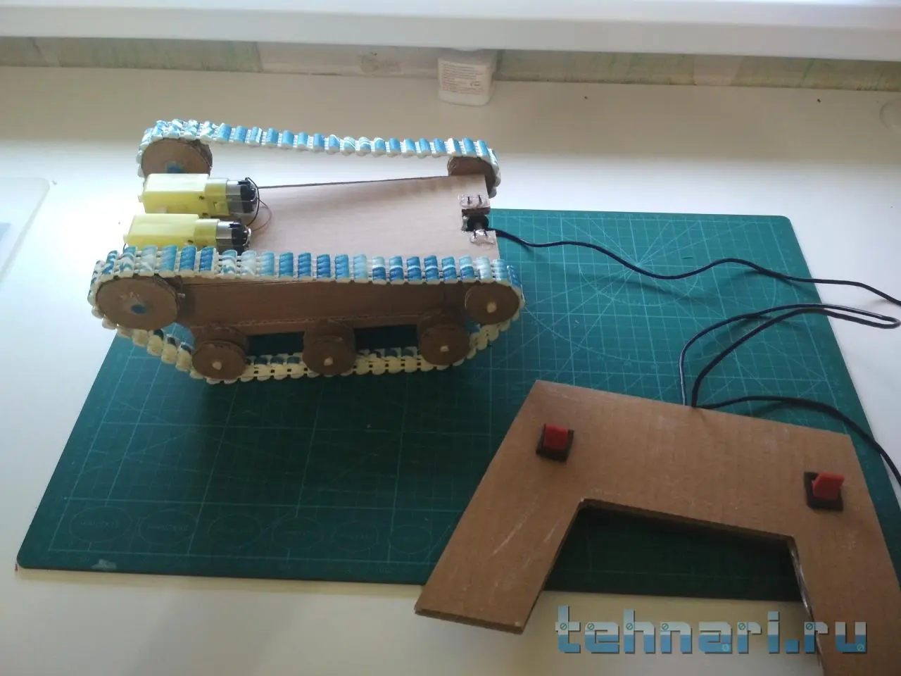

Здравствуйте! Увидев на ютубе самодельный танк, я тоже захотел такой сделать. впринципе я его сделал,только пока просто платформу, он даже ездиет, вперед, налево, направо. Только назад не едит, потому что подключать провода не знаю как. может даже у меня кнопки не те. не могли бы вы дать ссылку как подключить два моторчика, чтоб они и назад и вперед крутились, или хотябы от руки на листочке нарисовать схему подключения и какие тумблеры или кнопки понадобятся для этого.

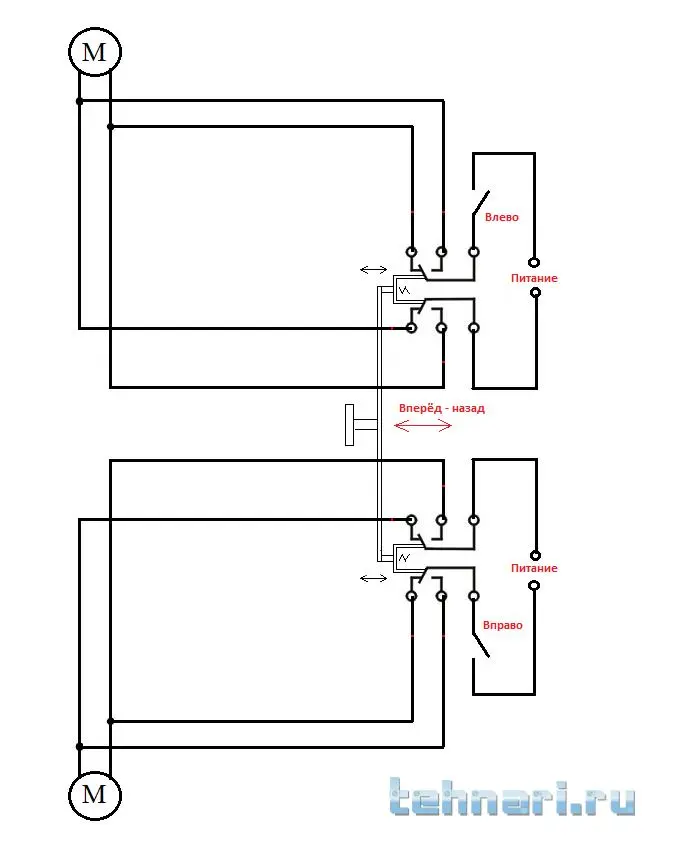

Я такой танк делал, интересная игрушка была. Провод у меня длинный был, на всю длину комнаты, а пульт управления к блоку питания подключался.
Чтобы танк двигался назад, нужно переключать полярность подключения источника питания. А т.к. здесь два независимых источника питания для каждого из двигателей, то переключатель нужен сдвоенный, чтобы полярность переключалась одним тумблером или кнопкой. Вот схема:
Тумблеры на две группы со средним положением. Надеюсь я правильно понял задачу...
    1,000 байт · Просмотры: 103
Вячеслав 68, Ваш вариант будет лучше, т.к. танк сможет делать разворот на месте. Только источники питания лучше отдельные использовать для каждого двигателя, чтобы нагрузка была равномерной, иначе, при параллельном включении двигателей к одному источнику будет снижаться их мощность (через обмотки потечёт в два раза меньший ток, чем при включении одного из двигателей).
Вопрос спорный... Очень трудно будет согласовать пары...есть шанс что танк будет слегка заворачивать в сторону. А может и не слегка тк одна сторона будет тянуть, а вторая лениться.
