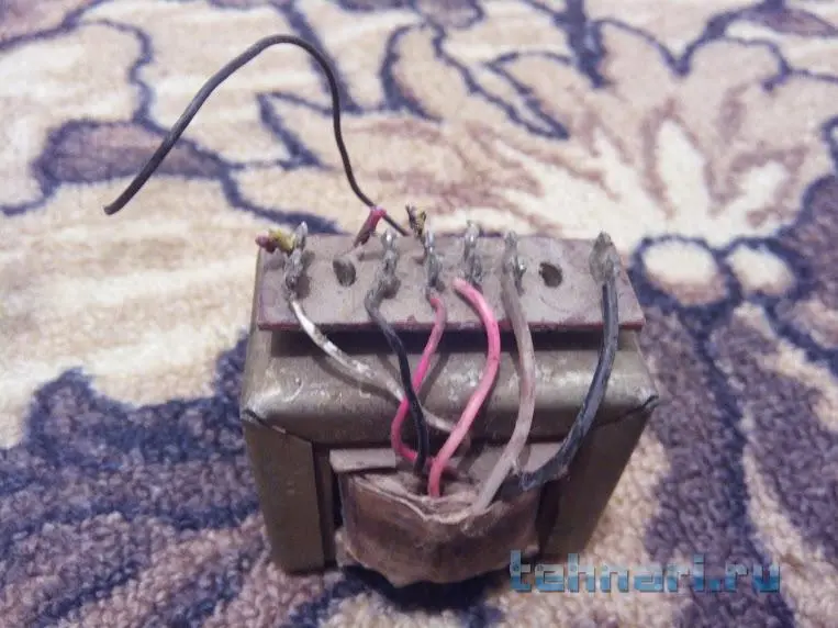

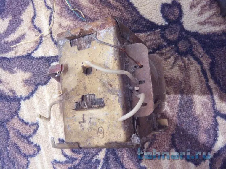

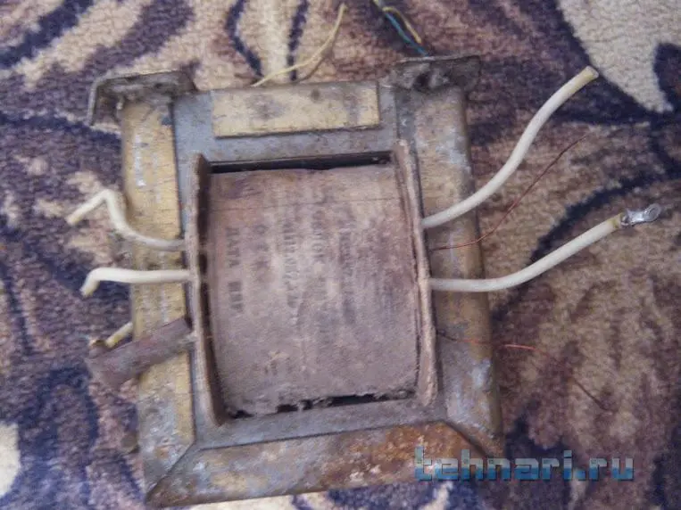

Здравствуйте! Спасибо, что откликнулись на мой призыв о помощи))
Есть 2 трансформатора, не знаю от чего они. Я не понимаю куда подключать 220v и откуда снимать уже пониженное напряжение. Объясните пожалуйста))
    46.3 KB · Просмотры: 54
    64.7 KB · Просмотры: 46
    37.1 KB · Просмотры: 56
В поисковике вбиваешь "Подключаем к сети неизвестный трансформатор".Статья должна помочь.
Последний на фото трансформатор я бы не советовал подключать в электрическую сеть во избежании пожара. Уж больно он в плачевном состоянии.
Для начала вызваниваем все концы, потом смотрим самую нижнюю обмотку, она как правило намотана самым тонким проводом. Может быть два провода, а может и три. И еще она должна как правило иметь самое большое сопротивление по сравнению с остальными. Вот эту обмотку и надо пробовать подключать, для начала через лампочку ватт на 40. если она не горит, тогда можно и напрямую через предохранитель, Ну а уж пониженное напряжение снимается с остальных обмоток.
