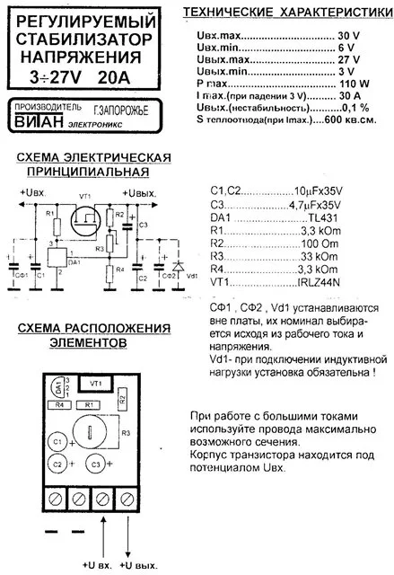

Всем привет, прошу помощи в разработке 2-х схем.
Начальник поставил задачу, которую нужно выполнить в кротчайшие сроки, а сам я не очень шарю в схемах.
Пытался сам нарисовать схему в Workbench, читал много статей, даже спаял одну схему=), но желаемого результата так и не получилось.
Итак что требуется:
1) Есть напряжение с источника питания пост. тока 27В, которое надо регулировать в пределах 0-27 В. Регулировка нужна для управления порошковым тормозом. Максимальный ток порядка 10А. То есть с одной стороны схемы - вход 27в, с другой стороны регулируемый потенциометром выход 0 -27В.
2) Нужна схема для отключения двигателя, при показании датчика тока больше 75мА. Для отключения двигателя будет использоваться реле типа РЭК77. Нужна схема, чтобы когда на входе будет чуть больше 75ma, срабатывала реле, ну или грубо говоря на выход выдавалось 24В.
Надеюсь все понятно расписал. Буду рад любой помощи, а если еще в воркбенч накидаете то будет вообще суперско!!!
1) Источник питания 3-27В 30А.
2) Сигнал с датчика тока усилить ОУ и управлять любым реле.
