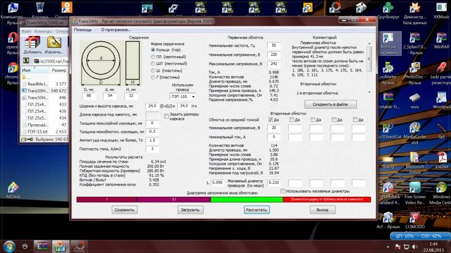

всем привет. хочу расчитать транс с 2мя вторичными обмотками посмотрите все ли правильно написал ? если все правильно то такие вопросы; 114 витков это надо сначала 114 потом еще 114 и конец первой вторичной обмотки соединить с началом второй? или все так же но 114 разделить 57+57 ? диаметри железа округлять или так оставить ? и вопросик имеет ли значения какой марки провод пэвл или пэт155 и тому подобные и какаю марку лучше выбрать? если кто в инете заказывал где дешево ?

забыл спросить. 5А этот транс будет на 100ватт или 200?
еше есть тсш 160 можно ли оставить первичку и намотать на 2х20в до 160ватт ?
Вам нужно 2 вторичных обмотки 20+20, или одна 20+20?
У Вас расчёт под одну 20+20 - 5 ампер.
114 - это на 20 вольт, т.е. нужно 114+114
Не совсем понятно, что имеете в виду?
Если 20 вольт, то 100, если 20+20 вольт, то 200.
Можно.
спасибо. две 20+20 и две вторички это не одно и тоже? мне две вторички нужны для усилителья. округлять имел ввиду 98мм округлить 100мм. На счет тсш160 его так расчитать в этой же проге оставить первичку и написать его размеры и все да ? а каким проводом новичку лучше мотать?
ау ты куда потерялся
Если мотать тс160, то первичку не трогаем, а вторичку мотаем проводом от 1,5мм кв. и больше все зависить от нагрузки, какой ток нужен. Расчет вторички делаем таким образом: мотаем на 1плече тс 10витков провода, мерим напругу, и вольты делим на 10вит, и получаем сколько вольт/виток

так и думал делать . а две вторички по 20 вольт хотья бы на 100ватт влезет туда ?
и еще не менее важный вопрос . при измерениях транс можно включить не собрав пластинки просто одев катушку на ш ? а то снимать обратно воткнуть это геморой)
Нет! нужно собирать железо и катушки вместе. Ваш транс рассчитан на 160вт.
