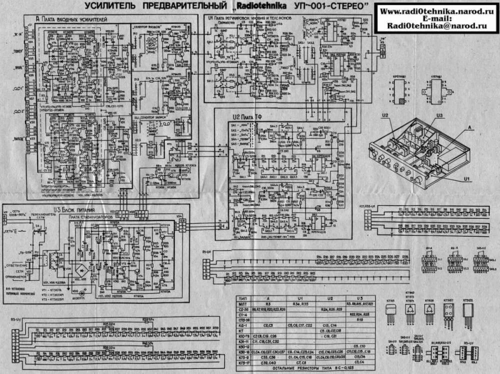

Как можно использовать темброблок если его так можно назвать с пред усилителя уп-001 с усилителем 1558q. В пред усилителе не рабочая плата усиления тоесть все остальное рабочее, можно ли заменить родное питание на питание от бп, и вместо всей платы предусилителя поставить усилитель 1558Q, В итоге останется только темброблок и родной регулятор громкости. Схемы есть но я не знаю какое питание и как оно куда подведено.

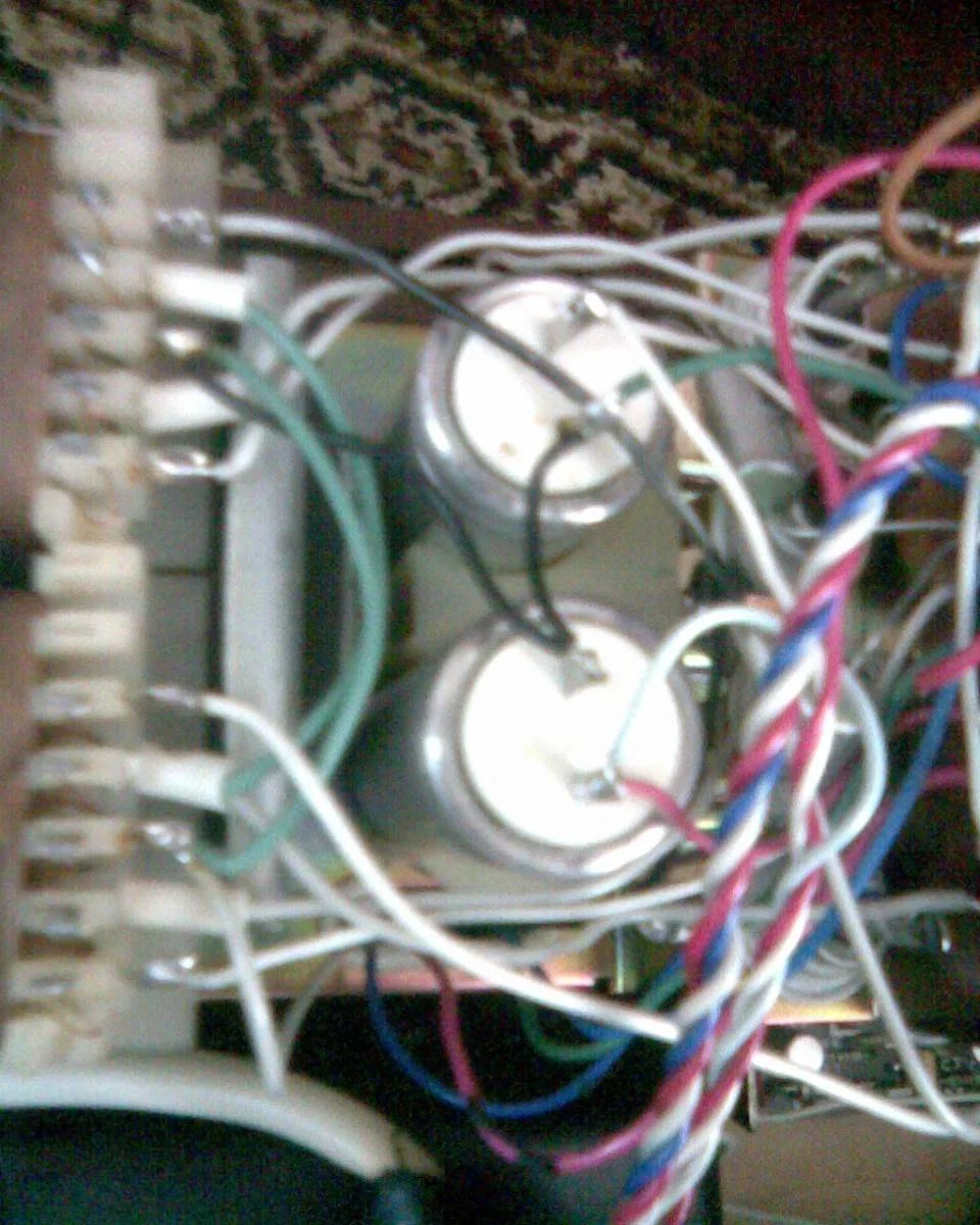

Можно ли заменить 2 эл.конденсатора 1000 мкф на 2 конденсатора 2200мкф? Колонка S-70. Это как то повлияет на работу?
Еще возникла проблема на конденсаторах нет подписи + - помогите разобраться где + а где - .
Вот эти конденсаторы на 1000мкф 50 v я и хочу заменить на 2200мкф 50v можно так сделать?
Заменить можно.
Подай напряжение в схему и тестером определи где плюс и минус
Люди помощь срочно нужна подскажите. Так
можно попробовать с диодного моста отследить шнурки, если они идут напрямую к кондерам, а самое простое ,если возможно, по способу товарища BH3...
Все с полярностью разобрался и перепаял на новые 2200мкф 50v, теперь все отлично играет, это колонка s=70, блок питания.
