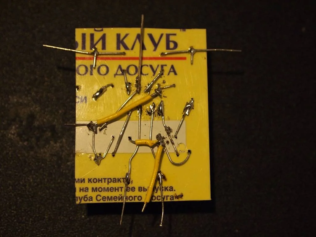

Не работает усилитель.

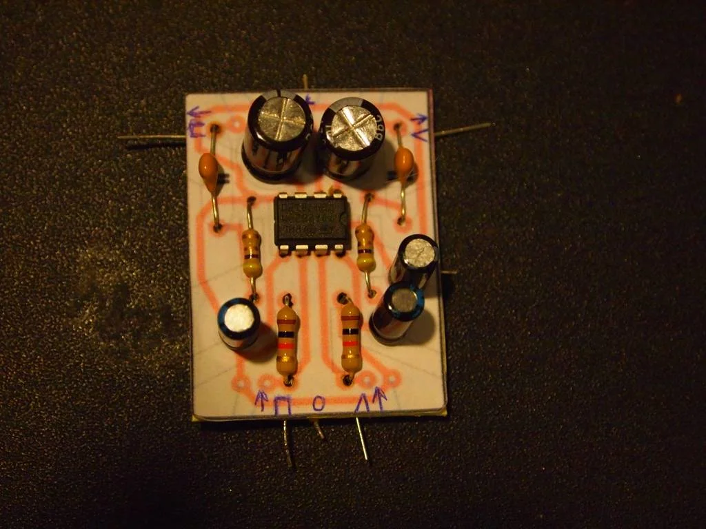

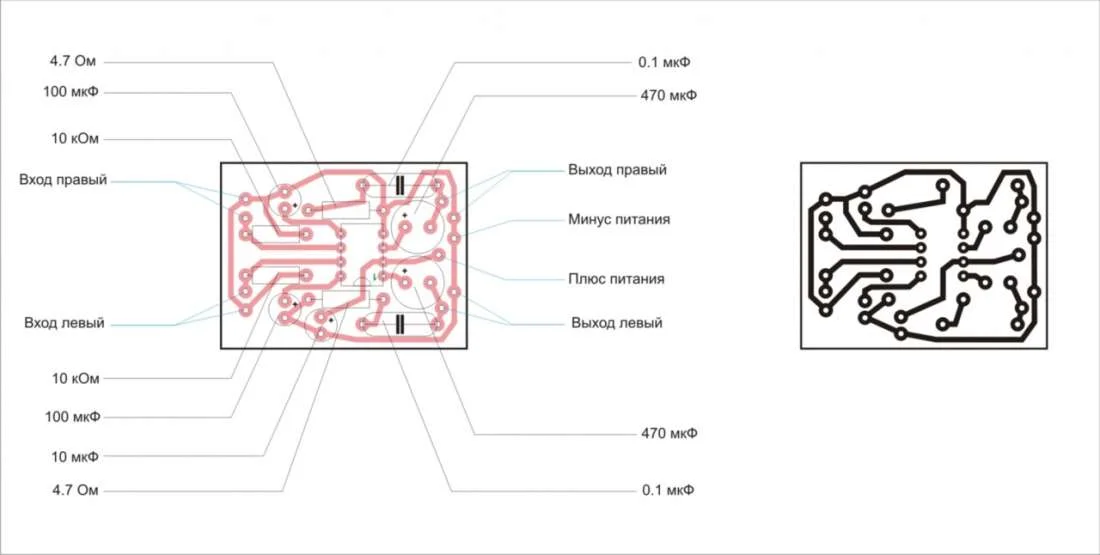

Спаял усилитель на TDA2822M по схеме на вложении 1.
Собрано всё на пластиковой карте (в прошлом дисконт от книжного клуба) видно на вложениях 2 и 3.
При подключении и отключении питания (батарея на вложении 5 или крона) слышно кратковременное потрескивание из динамиков (вложение 4).
Сигнал беру с телефона нокиа 5530, 3 канала: правый, левый, общий. На вложении 2 видно мою маркировку - куда что подключается. (л - левый, п - правый, о - общий, стрелками указан вход и выход соответственно, + - плюс батареи, минус батареи (он же выход общего канала) не виден за конденсатором (который не симметрично расположен).
В чём может быть проблема?

чего-то общий провод (-) не доходит до общего, который рядом со входом..

Спасибо, недосмотрел. Собрал с поправкой (пока всё на крокодилах) - работает, но при громкости больше 30% (то есть едва ли громче, чем динамик напрямую от телефона) ужасно шумит и запирает. Сегодня спаяю всё на меди, чтобы исключить плохой контакт - тогда отпишу.

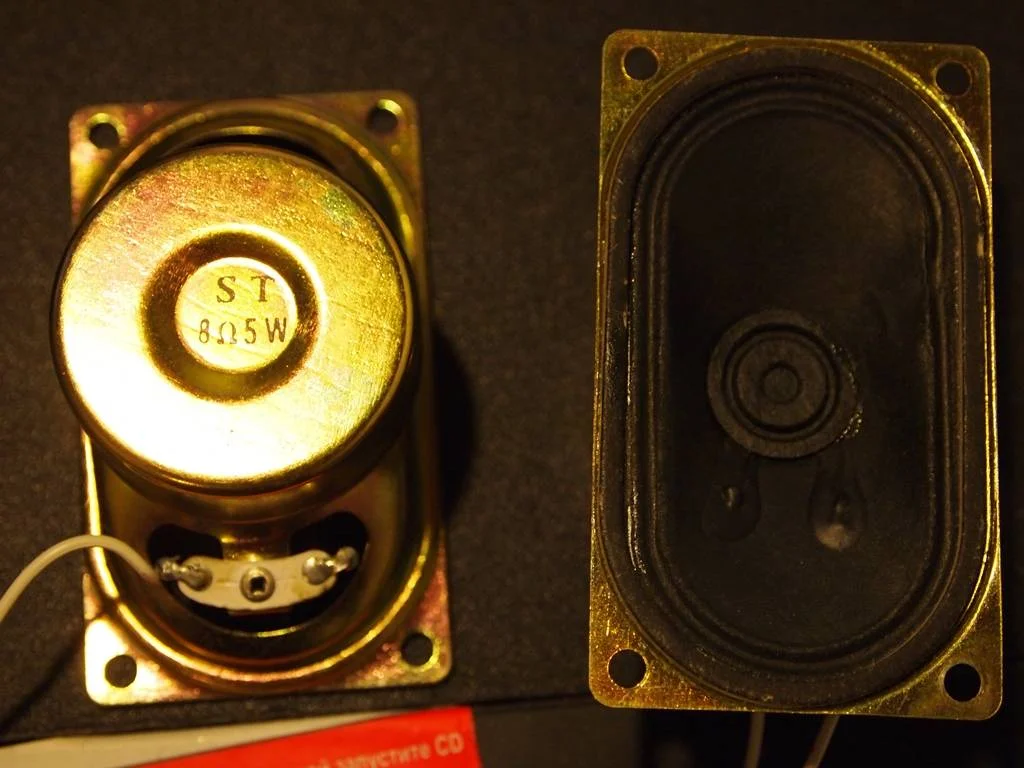

Кстати есть 2 неплохих динамика из старой китайской колонки, но они разного диаметра на 5 и 3 ватта соответственно, оба по 4 Ома. Меньший скорее всего играл ВЧ. Кто знает, как офильтровать на меньший динамик ВЧ, или, по крайней мере, подключить их одновременно, чтоб они нормально играли (меньший не запирал). Догадываюсь, что на меньший можно просто подобрать резистор, но это уже совсем варварство)))
в разрыв питания меньшего включите конденсатор от 20 до 100 мкф.( подбирается опытным путём)
