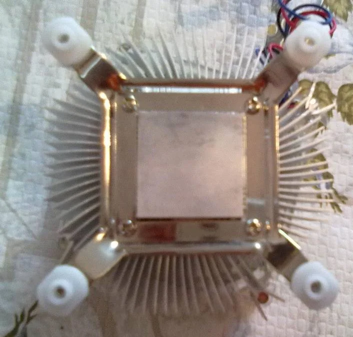

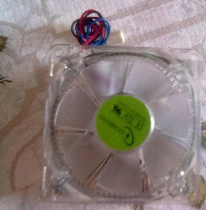

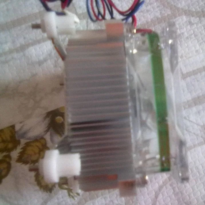

Доброго времени суток. Друг на днях подогнал радиатор на процесор, но кулер накрылся (я его заменил) и отсутствуют крепления (фото прилагается) . Подскажите как его установить, платформа АМ2. Заранее спасибо.

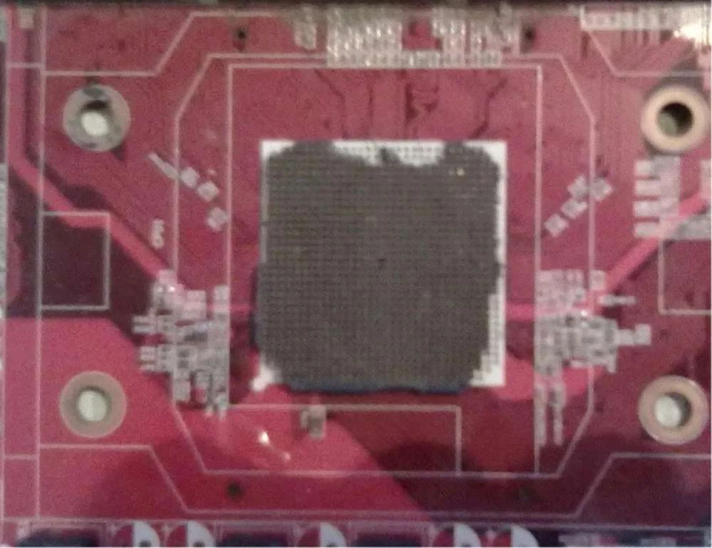

Про видеокарту мне понятно. Я одного понять не могу на радиаторе крепления квадратом я на материнке прямоугольником (фото прилагается). должны быть крепления какието, а их нет :(

Просто кулер не подходит к вашей материнке, раз у вас АМ2 то у вас сначала должна крепиться корзинка с ушками, а уже к ней крепиться радиатор, а этот помоему под 775 сокет.
нет, это просто старая MSI n1996 AM2 , а у меня щас стоит AMD motherboard AM2 сокет. Спасибо за совет буду думать как радиатор прикрутить к этой пласмаске (я почемуто думал что ее обязательно снимать надо).
Как раз эту пластмасску снимать не надо, она служит для того чтоб материнка не прогибалась под сокетом и для жёсткости крепления, в хороших матерях эта пластмасска железная:D А стот ли оно того, кулерок то боксовый, помоему легче в какой нибудь фирме спросить Б/У боксовый кулер для AM2, рублей 150-200, не больше, ибо новый 300 стоит. Незнаю конечно, но у меня что старая материнка с АМ2, что новая с АМ3 имеют одинаковые крепления, вот эти вот пластмасски, а это помоему всё же на 775, просто есть радиаторы которые подходят и туда и туда, при этом к ним прилагаются переходники, возможно как раз переходникак то и не хватает.
а без этих переходников никак обойтись нельзя?
Нет, тут совершенно разные способы крепления, там радиатор защёлкивался прямо черз дырочки на мамке, тут же радиатор защёлкивается на корзинке с помощью двуж креплений побоками, вернее с одной стороны просто цепляется за выступ, а с другой цепляется и защёлкивается, напрямую к матери я очень не советую крепить даже если и найдёте способ может "отвалиться" сокет:D
