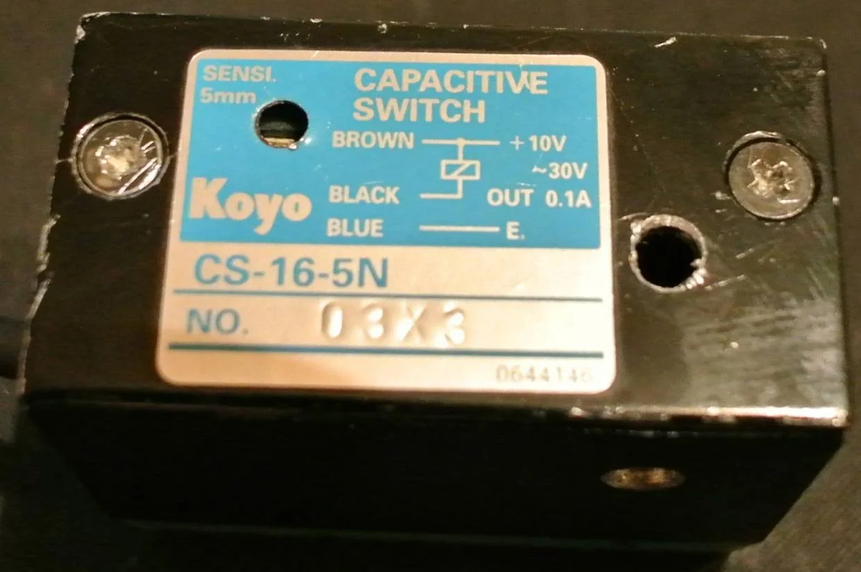

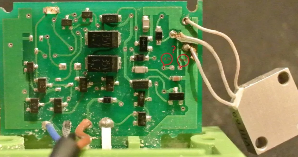

Приветствую! Был в отпуске, и как назло на работе сломался сенсор на станке. Вызвали человека для ремонта подстроичного резистора. После ремонта так и не завелась шарманка. Визуальный осмотр выявил отсутствие детали. Прошу помощи у знатоков какой тип компонента отсутствует. Номинал буду подбирать методом тыка!
Маловероятно что кто-то возьмется это угадать. А рисовать схему с фотографии.. та еще заморока.
Верный путь к убийству других компонентов.
А что конкретно делает это устройство на станке?
Когда на приемке набирается бумага до датчика, дает релюхе команду опустить стол с вниз.

Соглашусь с Николаем - емкостной датчик ковырять нежелательно, даже в случае успешного восстановления не факт. что порог срабатывания будет номинальным. А регулировка в открытом виде привнесет помеху. Да и не просто так ремонтник начал втыкать подстроечник в контур сенсора - явно кто-то еще в цепи "не жилец".
Начальству - доклад, ремонтёру - пистон, бухгалтерию - развести на $100...150. Новые мелькали на алиэкспрессе, например. Не дефицит.
Купить мы сможем, а где полет мысли и фантазии, раз он мертв так почему недобить или поченить! Там стоял впаянный подстроичный для регулировки чувствительности, который сломали печатники. Верный путь найти такой же и углядеть деталь. У кого есть такой сенсор? )
Неверный подход. Вы лучше посмотрите на весь ассортимент емкостных датчиков от Koyo - это действительно полет мысли и фантазии :)

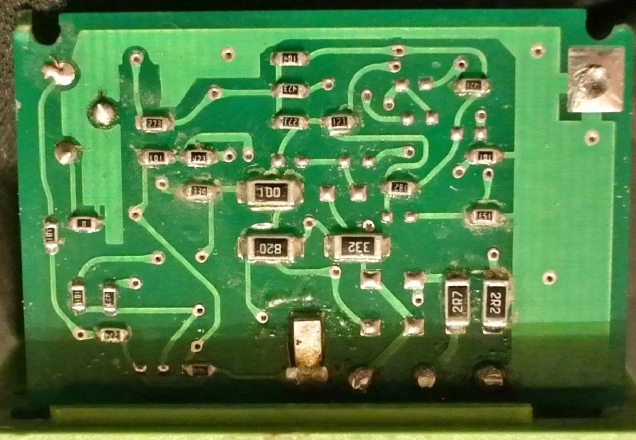

По теме вопроса же...ИМХО, там был конденсатор или катушка, с вероятностью 50/50. Думаю так, поскольку заметна культура проектирования - резисторы выброшены на обратную сторону, на этой стороне - преимущественно полупроводники и кондеры. Конечно же лучше посмотреть на другом экземпляре, но вот совершенно случайно под руками такого нет :)
Я бы не исключил и вероятность, что там вообще ничего не было (нет следов ни элемента, ни того, что его выпаяли)...
Они есть :)
В сравнению с укрытием других свободных контактных площадок ("купол" с ровной геометрией, размер капель нормирован и одинаков на обеих сторонах, ровный отблеск и т.д.) - эти явно трогали паяльником.
Да, сейчас по внимательней посмотрел...
Но, всё равно - это не означает, что на этих площадках была деталь :)
В любом случае: ни факт наличия, ни тип, ни номинал этой детали без схемы или аналогичной платы не определишь :)
